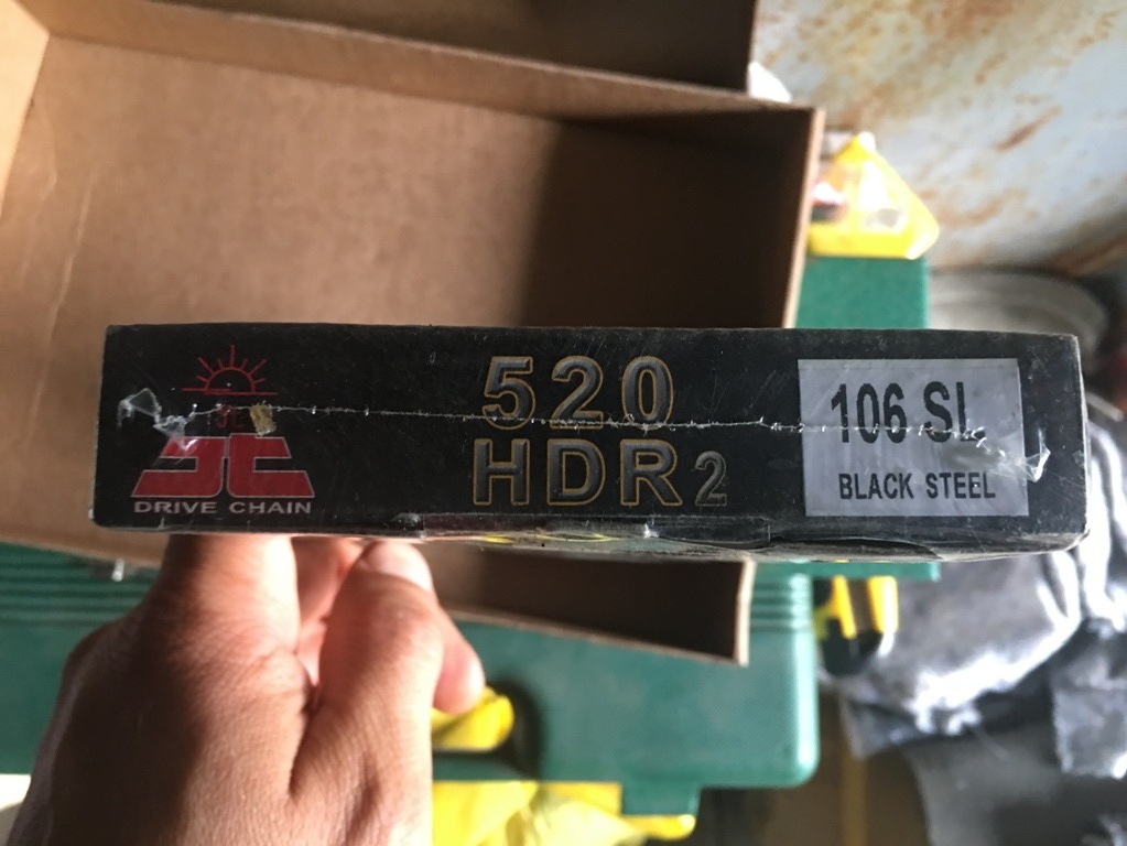

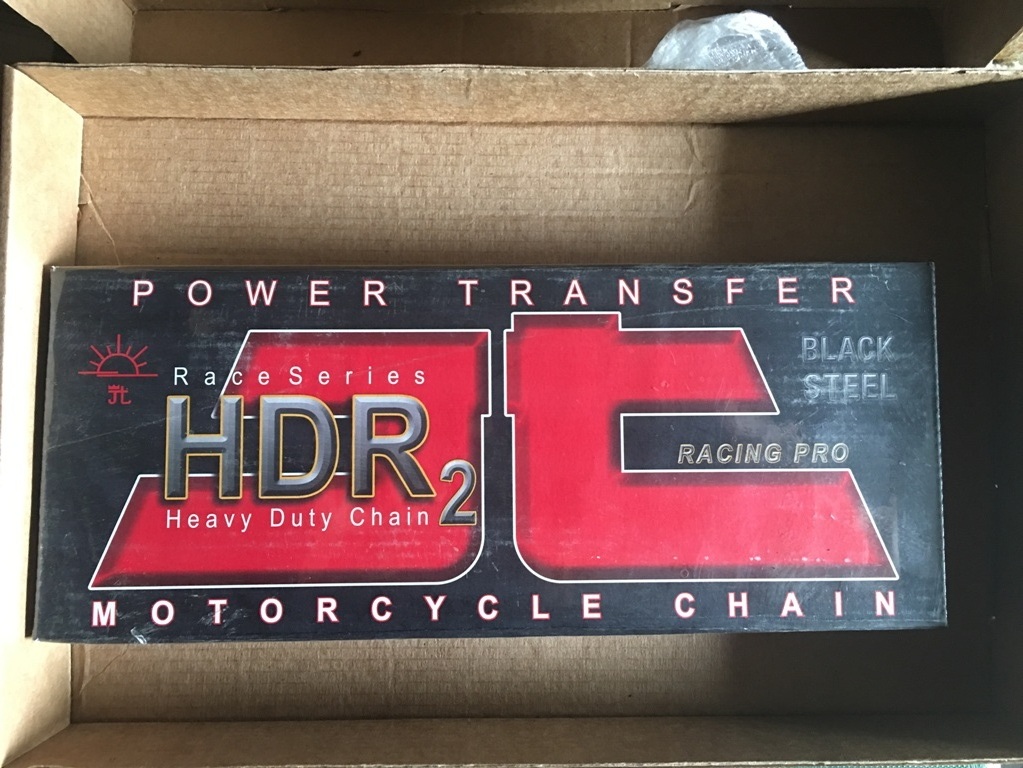

salvador Опубликовано 17 июля, 2017 Жалоба Опубликовано 17 июля, 2017 В 15.06.2017 в 20:50, salvador сказал: Купил звезды наивно думая Британия все дела, а по факту Таиланд возможно от этого качество не страдает, будем надеяться что это фабричный товар, а не подделка. Взял к этим звездам эту цепь, тоже производство Таиланд, по цене 2183р с доставкой, на Мотозапчасти, мотозащита и мотоэкипировка CRAZY IRON для любого мотоциклапоставил все нормально. Цитата
Rouder Опубликовано 17 июля, 2017 Жалоба Опубликовано 17 июля, 2017 Дай Бог,дабы ходилось и вертелось! 1 Цитата
