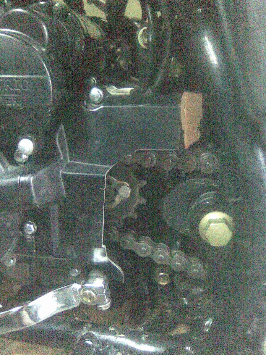

andrey025 Опубликовано 27 марта, 2015 Жалоба Опубликовано 27 марта, 2015 Разбор полётов---Звёзды 14+41 - Вобщим , лично мне по вкусу :) Ты 14 звезду без крышки воткнул? Грязь сильно летит на провода, датчик? Цитата

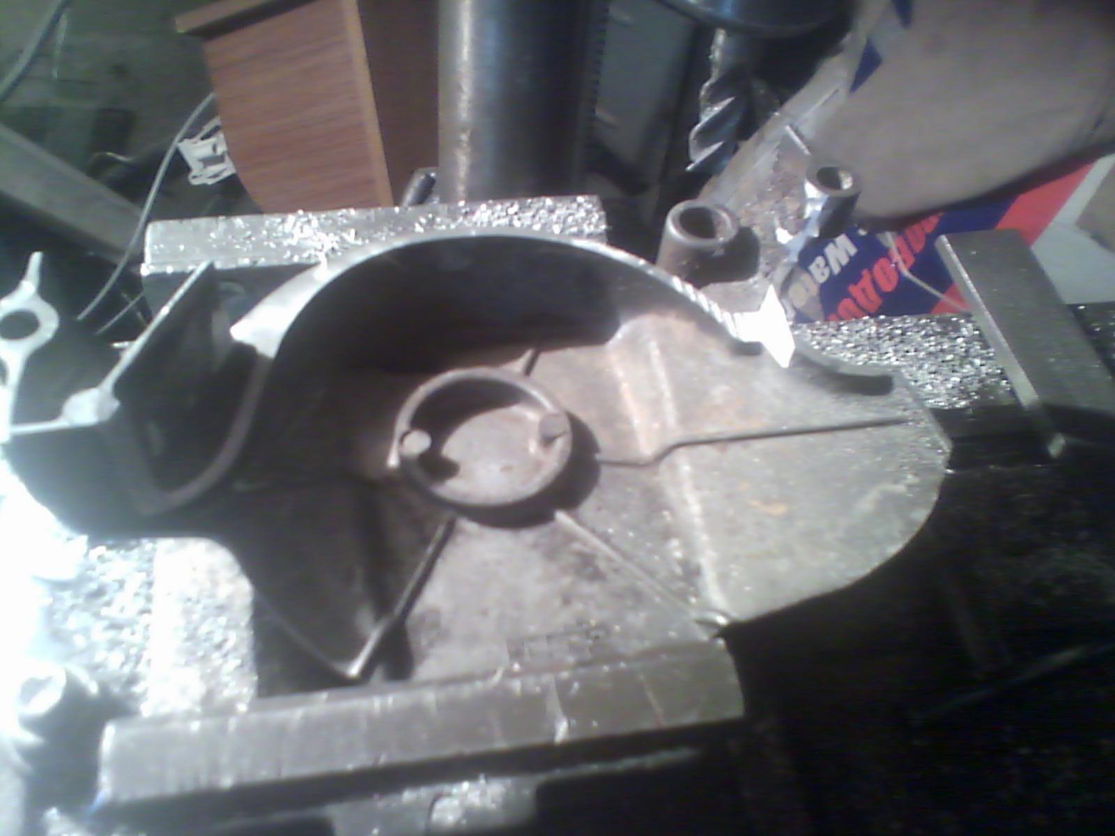

ЖEkonik Опубликовано 28 марта, 2015 Автор Жалоба Опубликовано 28 марта, 2015 Ты 14 звезду без крышки воткнул? Грязь сильно летит на провода, датчик? Крышку поставил,но в ней вырез большой пришлось сделать. Так что крышка по сути несёт только декоративный характер и ещё она задерживает грязь позволяя её накапливаться вокруг звезды Мысль осталась изготовить другую крышку и изготовить защитную маленькую пластинку для датчика передач. Дело в том,что для езды по грязи необходимо иметь крышку открытую в нижней части для того чтобы грязь не скапливалась. Родная крышка этим требованиям не отвечает. Есть ещё мысль,доработать родную крышку чтобы она стала выполнять требуемые функции. Цитата

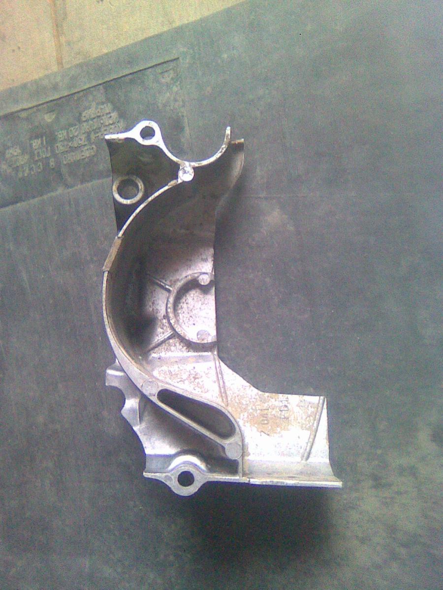

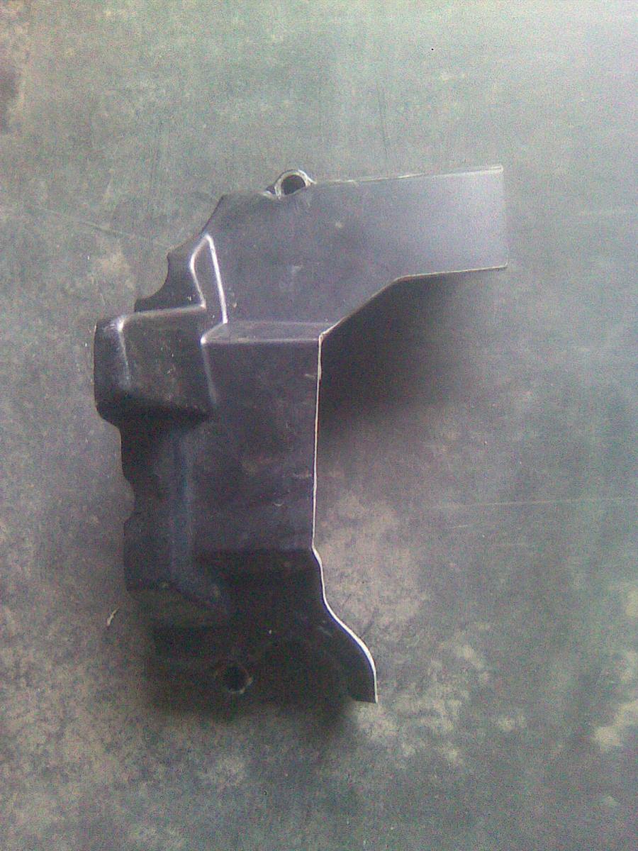

andrey025 Опубликовано 28 марта, 2015 Жалоба Опубликовано 28 марта, 2015 От крышки отпилил лишнее, ведущая звезда теперь видна наполовину. Грязь вылетает, мыть удобно. Цитата
ЖEkonik Опубликовано 28 марта, 2015 Автор Жалоба Опубликовано 28 марта, 2015 От крышки отпилил лишнее, ведущая звезда теперь видна наполовину. Грязь вылетает, мыть удобно. Андрей,если можно,приклей сюда фотку твоей крышки. ----------------------------------------------------------------------------------------------- Я свою вот до такой степени отфрезеровал: 1 Цитата
andrey025 Опубликовано 29 марта, 2015 Жалоба Опубликовано 29 марта, 2015 Фото с телефона, качество плохое. PS После серии грязевых испытаний отпилил еще сантиметр. 4 Цитата
