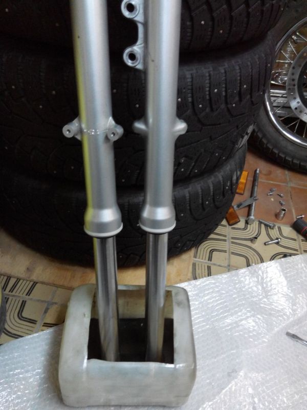

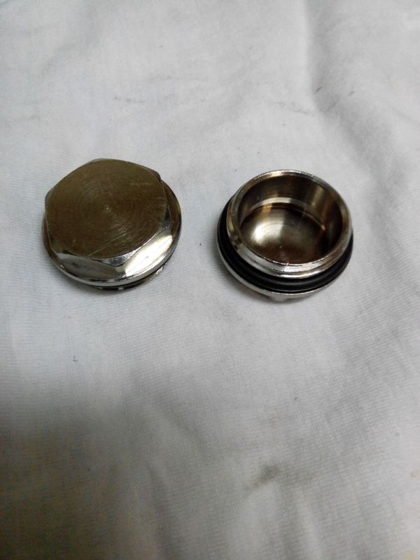

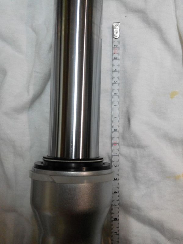

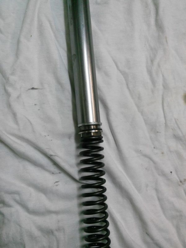

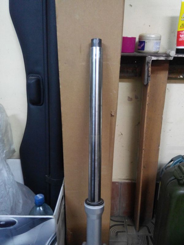

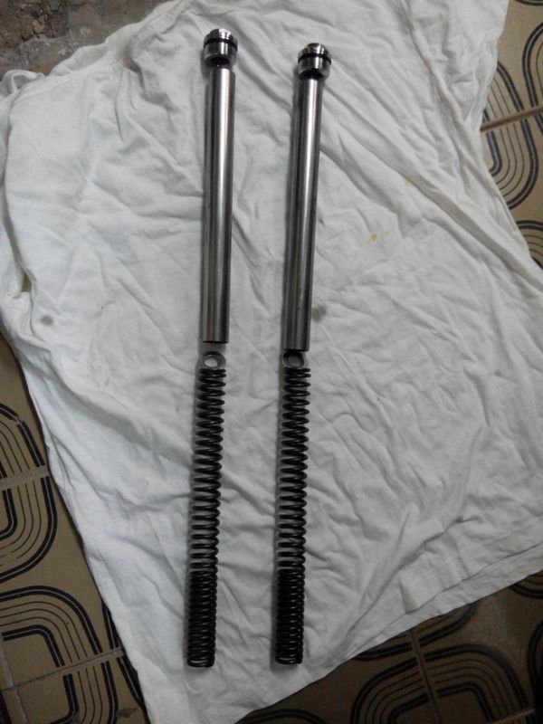

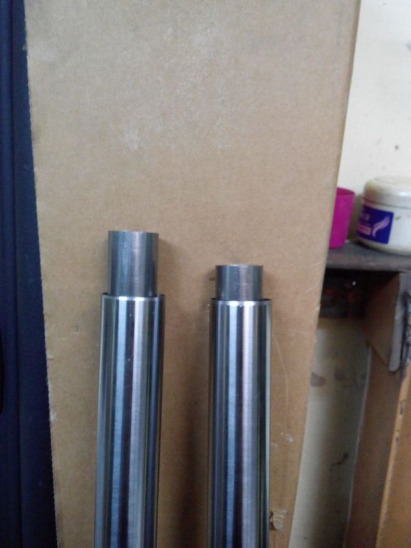

Замена масла в перьях вилки. Для замены использовано MOTUL Fork Oil Expert medium 10W с одновременным увеличением преднатяга пружины.
Немного инфа по перу:
  - ход амортизатора 105 мм
  - пружина с прогрессией (витками с минимальным расстоянием ставится вниз)
  - длина пружины 302 мм
  - максимальное сжатие пружины 155 мм
  - преднатяг пружины 44 мм (20 мм + длина пробки 20 мм + толщина шайбы 4 мм
  - диаметр шайбы 30 мм
  - объем слитого масла 235 мл на перо
Итак процесс замены:

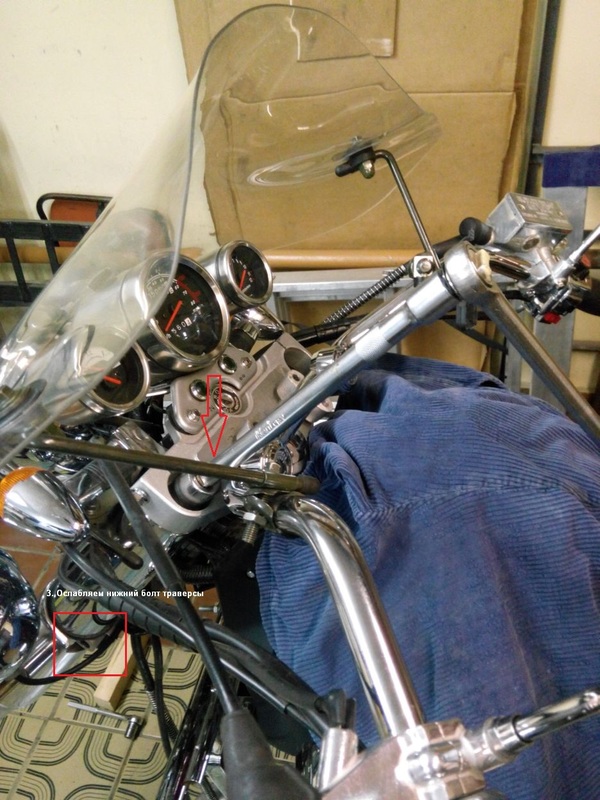

1. Снимаем суппорт, колесо, крыло
2. Ослабляем верхний болт траверсы (головка на 10)
3. Откручиваем руль и чуть сдвигаем его вперед к баку.
4. Страгиваем пробку (головка на 22)
5. Ослабляем нижний болт траверсы (головка на 16). Тут насадить головку на болт может мешать стакан, как оказалось он крутится руками. Крутим немного освобождая доступ к головке болта если необходимо.
6. Снимаем перо.
Тут оказалось не все так просто. Перо упорно не хотело сниматься даже с применением грубой силы в виде молотка по пробке через деревянную проставку. Оказалось что в стакане резиновые уплотнители и в них перо сидит очень плотно.
Вышел из положения головкой на 22 и удлинителем крутим перо через крышку по часовой стрелке прикладывая одновременно давящее вниз усилие (крутим и давим). Да, ослабленная ранее пробка затягивается, но не так сильно как она затянута изначально.
6. Выкручиваем крышку пера. Тут возможно придется как-то зафиксировать само перо чтобы стронуть эту пробку. Мне сил рук хватило. Осторожно, пружина имеет преднатяг, потому немного давим крышку вниз чтобы не стрельнула.
7. Вынимаем проставку, шайбу и пружину. Заметьте что витки c минимальным расстоянием между ними находятся внизу.
Насухо их вытираем и откладываем в сторону.
8. Сливаем масло с перьев. Я их погрел строительным феном градусов до 50 чтобы масло лучше стекало. Обязательно качаем раз 10-15 чтобы из телескопа масло все вышло. Оставляем так на часок чтобы все масло стекло в емкость. У меня с обоих перьев слилось 470 мл.
9. Хорошо все вытираем внутри пера.
10. Заливаем масло (я залил по 270 мл в каждое перо), качаем раз 10-15 чтобы масло заполнило телескоп.
11. Собираем перо. Ставим пружину, проставку преднатяга, шайбу, проставку трубчатую, закручиваем крышку.
12. Собираем все в обратной последовательности.
Теперь насчет проставки для увеличения преднатяга пружины и повышения жесткости на сжатие.
Ход амортизатора 105 мм:
Максимально возможное сжатие пружины 155 мм (302 - 37 витков * 4 мм). Т.е. остается 50 мм на которые можно преднатянуть пружину. 45 мм там штатный преднатяг. Т.е. все возможное расстояние почти выбрано. Но я рискнул натянуть еще на 13 мм поставив проставку (пробку от алюминиевого радиатора отопления просверлив  в ней отверстие для перетока масла. В качестве проставки можно использовать любую подходящую шайбу диаметром 30 мм и нужной толщины. Не забываем отверстие в ней просверлить если она глухая (как в моем случае)). Да, ход амортизатора теоретически уменьшился, а практически до пробоя у меня никогда не доходило, но за счет увеличения жесткости работать стало намного лучше.
9.thumb.jpg.52bb4b71a7fef3c326d8550bf5485dec.jpg 10.thumb.jpg.2be1ec99a1d59eeee3e5be370bf9d2a9.jpg11.thumb.jpg.ffbcd6770d72a02612f290aa3fb53df8.jpg
