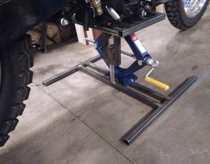

Сделал подьемник/домкрат под РР300, - купил автодомкрат на 1тн(1тр)+ заказал сварщику конструкцию из трубы 20*20, в качестве направляющей шток амморта диам22мм и втулка копролоновая сидит четко, плотно, в итоге хорошо и быстро поднимается мот и на нужную высоту и легкий - закидывать выкидывать из под мота удобно. рукоятка родная от домкрата обрезана и приварена, рычага более чем хватает.  Покрасить осталось и будет красота) Мотик поднимается легко и не принужденно, оба колеса быстро вывешиваются, может кому пригодится. от рычажного подьемника отличается тем что плавно поднимает на нужную высоту а не на фиксированную, короч вот, делюсь радостью)

Без обид, пожалуйста. Не советую доверять этому устройству, опасно для здоровья.
Моя конструкция тоже не идеальна, но понадежнее будет.

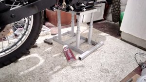

32 минуты назад, lexa1203 сказал:
Без обид, пожалуйста. Но мой крепче ?  Еще и сам опускается))))
2 часа назад, Serop27 сказал:
 Почти одинаково думаем. Домкрат гидравлика -лежит в машине.

Добавил.
11 часов назад, Serop27 сказал:
да, все подобные конструкции подьемников видел, опору одну делал чтоб его облегчить, сломать же шток амморта в двух точках(сверху и снизу) к трубе приваренный не реально, как и загнуть, скорее мот упадет с площадки чем что-то случится) а вот, кстати как фиксировать по-быстрому к площадке подьемника я еще не придумал, какие-то зацепы надо или крючки...

У меня на площадке подъемника просверлено два отверстия, туда как раз попадают шляпки болтов крепления брони.
