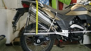

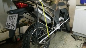

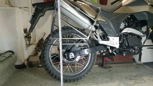

Пытаюсь изготовить "багажник". Хотелось узнать мнение. Под моим  весом 80 кг он  не прогибается. Труба 15х15х1.5 Трубогиб сделал на глаз (подсмотрел в сети).Трубу сзади колеса перенёс вверх и сделал съёмной. Процесс не завершен.ссылка на фото яндекс диск
Трубогиб подсмотрел здесь
Изменено пользователем stoded

3 часа назад, stoded сказал:
Очень даже хороший багажник! Мне нравится, жить будет.
Посмотри ещё возможность завязать на раму в районе подножек пассажира.

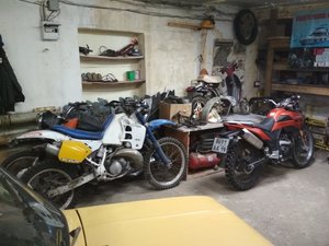

Ура, перевез в другой гараж, будет жить среди ямах хонд ижей и прочего)
4 часа назад, stoded сказал:
Привет, почти вся нагрузка идет на последнюю точку крепления багажника. В нашем моте это очень слабое место, у некоторых отламывает багажник. И судя по размеру багажника возить ты будешь не мало )))) Сделай еще крепление в районе подножек пассажира и будет гуд)
1 час назад, TiKoTo89 сказал:
Пусть у братьев учиться только хорошему, и скажи что дяди Ижи очень мутные парни)))))))))))))))))

6 часов назад, stoded сказал:
Осталось покрасить
У штатная набивка у глушителя мягко сказать не очень, сама банка греется. Экранчик бы приварил напротив глушака
1 час назад, Serop27 сказал:
Планирую преклепать после покраски экран из тонкой нержавейки. Надо только где нибудь её приватизировать, может на металлоломе найду. Да и с другой стороны сделать  бардачок аля второй глушитель. С нагревом глушителя уже знаком, подпалил немного руку.
