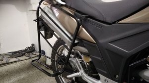

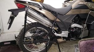

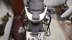

7 часов назад, stoded сказал:
Закончил с багажником. Не покидает надежда чухнуть на встречу чайников
Здорово! Чем варили - полуавтоматом или инвертором? На фото не центральная ли подставка виднеется?
20 минут назад, Alex_Frolov сказал:
Варил инвертором. И подставку пытаюсь победить, без сварки не получается уверенно закрепить на раме. Буду разбирать прогрессию и маятник, что бы приварить кронштейн. Надеюсь двигатель снимать не придется. На недели думаю закончу, фото выложу.
1 час назад, stoded сказал:
Только смотри, метал на раме очень сильно металлический :)))) Скорее всего придется приварить накладку к которой и приваривать крепление подножки.
Вот голая рама, я так предполагаю крепление приваривать только к трубе на которой находиться крепление двигателя и прогрессии..
1 час назад, Serop27 сказал:
Крепление сделал из профиля 60*40*3 срезав одну полку. Одевается как раз на крепление защиты. К нему приварил уши для крепления подножки.
