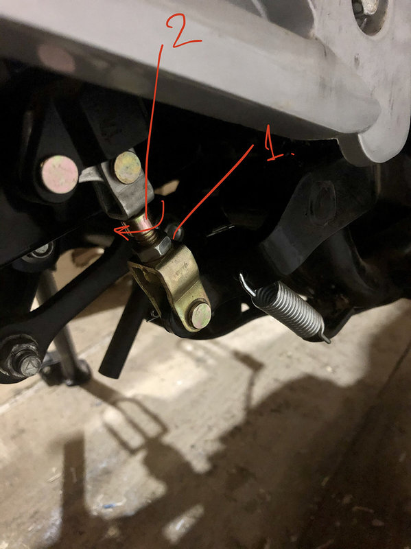

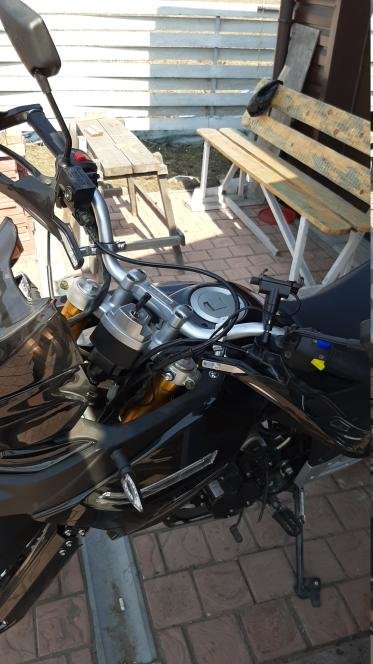

В коем та веке покатался сегодня пол километра. Конечно зверь машина на холостом ходу по гравию в горочку 10 км\ч сам едет. Но столкнулся с такой проблемой - начал закусывать задний тормоз. Я когда ехал не понял в чем проблема думал это он двигателем так сильно тормозит что аж вперед выносит. А когда уже приехал и в гараж начал закатывать задом услышал звук непонятны как будто трёт что то. Локализовал звук это оказывается задний тормоз зажат. Я им не пользовался а смотрю диск уже стёрт. Вопрос как его регулировать? На колхозил себе еще защиту для ручек сцепления и тормоза и присобачил зарядку\держалку телефона. Еще вопрос как из руля вытащить втсавленную цангу к которой прикрученна заглушка на руль? Пришлось в неё прикручивать защиту.

6 часов назад, Eon1s сказал:
IMG_0990.thumb.jpg.cecaa8d4b3cdb7405715e71a8a1322a2.jpgIMG_0993.thumb.jpg.063f5187f99ea80279d20d4d2e2bae39.jpg
Ослабляем гайку (1). Хотя при описанных симптомах, скорее всего, она уже болтается.
Винт (2) заворачиваем по направлению, указанному на фото.

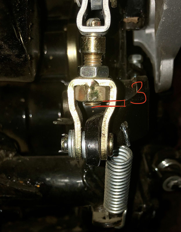

На второй фотке показал насколько этот винт (2) торчит у меня (для ориентира (3)).
Контрим гайку (1).

Выкрутил уже на максимум а оно всё равно трет. Получается с правой стороны диска он зажат а с левой отошел. Притерется должен со временем? Я еще давно ветку читал народ что то печатал про то что нужно тормоза "прокачать" что это и как делается? Может в этом загвоздка?

4 часа назад, Eon1s сказал:
Можно фото? Примерно как моё с цифрой 3.
Чтоб посмотреть на этот винт и понять, об одном и том же мы говорим или нет.
Т.к. этот винт должен быть как раз таки ВКручен, а не ВЫКручен. И в каком состоянии он был до этого?
Если был ВЫКручен, то тормозная жидкость не могла вернуться в расширительный бачок.
И в итоге получается:
Тормозная жидкость не может вернуться в бачок -> зажимаются колодки -> тормозная жидкость греется и еще более расширяется -> колодки зажимаются ещё сильнее -> тормозная жидкость греется ещё сильнее... и т.д. До полной блокировки колеса.
Если был ВКручен, то проблема либо в суппорте (закисли поршни, например), либо в тормозной машинке (тоже закисла и не дает поршню возвращаться в исходное положение).

Болт номер три был в самый верх. Сейчас вкручен в самый низ. Попозже фото сделаю.
