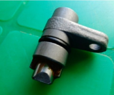

Привет народ! Кто нибудь знает,что это за шляпа и нафига она нужна? Стоит под генератором,прикручена к корпусу картера
