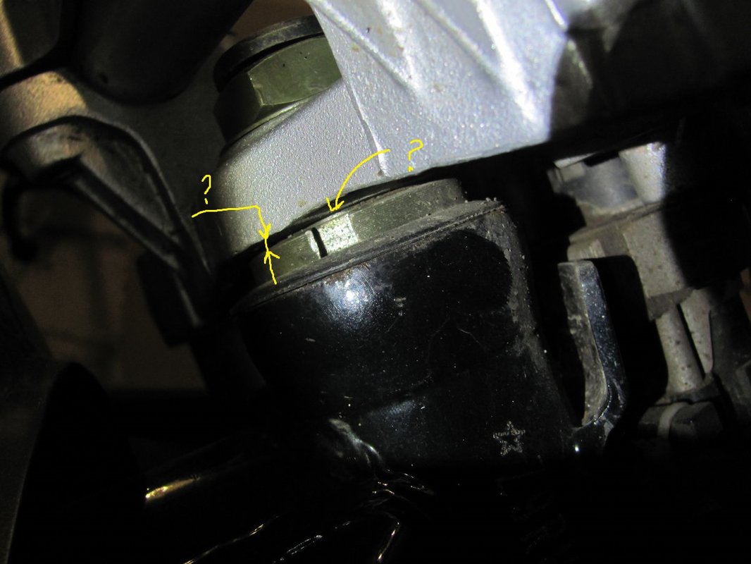

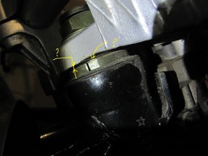

21 час назад, мот сказал:
вот моё.
всё плотно, зазоров нет -как кладка из камней в Мачу-Пикчу
Только что, Дизель 1 сказал:
Не знаю на счет макчу пичку навашем фото ,но интетересует ваш зазор со стрелкой слева и вон та шайба со стрелкой справа ? Прошу разьяснить
2 минуты назад, мот сказал:
да нет там никаких зазоров. это тень. специально фонариком подсвечивал, чтоб лучше было видно стык
