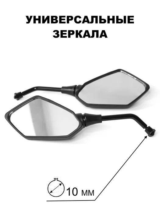

Да, каких то 90 градусов закручивания винта (сбоку с пружинкой) решили проблему. Теперь через 2 минуты уже держит обороты 1500. Всем спасибо.
Так же заменил штатные зеркала на такие, стало получше.
Зеркала с резьбой 10 мм #1
