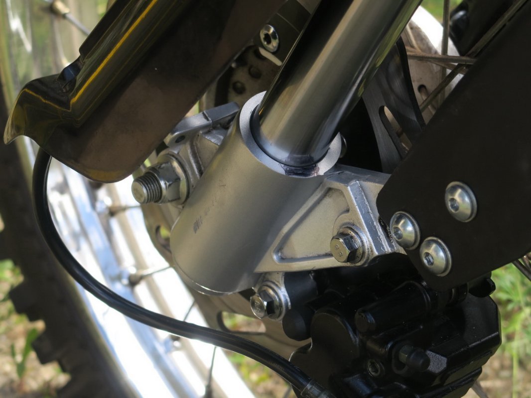

В 17.06.2022 в 16:33, ogi.s сказал:
Эксперты рейсера, отзовитесь. Вытекло масло из вилки, из левого пера. Не могу понять, откуда течёт. На фото чёрным зачернено место, откуда масло вытекало. Сверху не было течи. Без замены амортизатора можно устранить?
день добрый подскажи. Удалось решить данную проблему и как ? аналогичная ситуация та же сторона. Купил сальники с пыльниками но теперь понимаю что дело не в них...  залезть сломать не долго ) поэтому прошу совета что там ждет ?) и что приготовить для устранения этой проблемы. заранее огромное спасибо за внимание.
В 20.07.2023 в 20:21, Kold137 сказал:
Фото в посте про 250 рейнжер с регулировками, но думаю не сильно отличается по конструктиву
Вывешиваешь переднее колесо, выкручиваешь переднюю ось, снимаешь колесо, откручиваешь кронштейн оси (6гранник внизу), смотришь на пробку, она вкручена в перо и уплотнена резиновым кольцом. При чечи масла она либо выкрутилась из пера вилки либо в ней проблема с уплотнением (резиновое кольцо), также есть вероятность что отверстие под болт кронштейна просверлено насквозь, в этом случае поможет посадка болта на герметик. Если пробка прикручена хорошо, поможет установка кронштейна оси на герметик, обойдетесь малой кровью и течь прекратится.
Для откручивания/нормальной затяжки этой пробки нужно снять перо вилки и зажать его в круговой зажим аля токарный патрон, если такого добра нет в хозяйстве, путь лежит в мастерскую

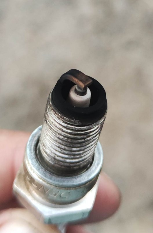

10 часов назад, dapoh сказал:
Ребят, такая свеча о чем говорит?
По фото сложно сказать на 100%, так как в жизни и на фото немного отличается цвет, но на мой взгляд, явного криминала нет. В целом, все нормально с настройками карбюратора и поршневой. У меня лично немного даже побогаче смесь (немного почернее свеча) настроена. Я считаю, что для нашего мотора лучше скорее немного богатая смесь (в разумных пределах), чем бедная . Топлива кушает чуть больше, но зато греться будет немного меньше, чем на более бедной смеси. Только смотреть на цвет свечи желательно (я так на всякий случай) после поездки, не давая долго поработать на холостых. Иначе будет необъективная оценка. Владимир, но лучше еще услышать мнение старших, более опытных, товарищей.
Изменено пользователем Анатольевич_83
13 часов назад, Анатольевич_83 сказал:
Вот такая у моего, похожи :) ? Свеча до сих пор родная, мот прошёл 18300
SVECA_NA_PERVOI_PROTOCKE_20210910_190043
Изменено пользователем Alexander_62
5 минут назад, dapoh сказал:
Не, у меня нагар толстенький, на твоей вообще его нет почти.
Я про цвет изолятора, а не про нагар. Нагар то у тебя не на изоляторе вроде? Такой нагар от богатого холостого хода обычно бывает. Если б у тебя изолятор был бы чёрный, то смесь богатая, надо было бы опускать иглу, а изолятор у тебя нормальный.
А по цвету очень похожи, да.
