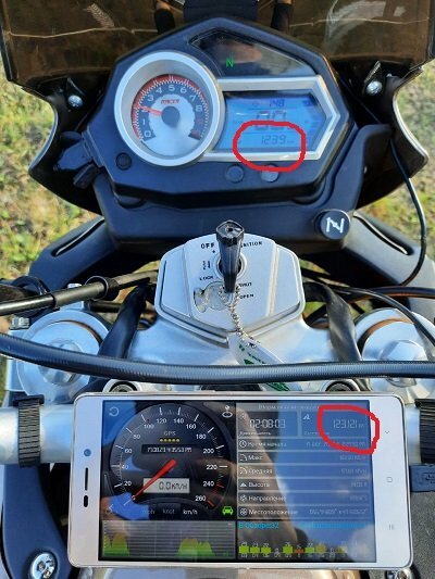

По поводу точности показаний спидометра и одометра.
Одометр приборки показал 123,9 км (+2 м), а gps 123,1 км. Получается 100 км по приборке равны 99,37 км по gps. Привирает на каждую сотню (100) км ~ 630 м.
Спидометр по приборке если 100 км/ч, то по gps 88 км/ч, При 115 км/ч по приборке у меня разница получалась 13 км/ч. В районе 80ти по приборке реальная 70 км/ч.
Изменено пользователем KorbenDallas
Одометр приборки показал 123,9 км (+2 м), а gps 123,1 км. Получается 100 км по приборке равны 99,37 км по gps. Привирает на каждую сотню ~ 630 м.
Погрешность зависит от скорости на которой ты эту сотню проедешь. У тебя же Я думаю, среднее показание.
10 часов назад, Seth сказал:
Я имел ввиду что погрешность одометра гораздо ниже, чем спидометра. И спидометр никак не взаимосвязан с одометром.
Спидометр безбожно врет, а одометр получается на 1 тыщу км всего лишь на 6,3 км. Но и gps конечно не панацея.
