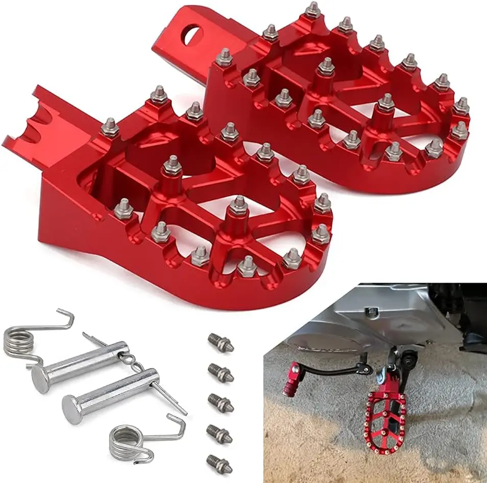

Итак стал обладателям сего аппарата. До весны будет стоять на балконе, решил пока заморочится мелочами.
1) Крыло довольно короткое и если снизу докуплю брызговик и прикручу, то с верхней частью все не просто, после небольшой обкатки при осмотре видно, что верхнее крыло все закидало, да и пишут, что при езде летит и седоку в личико.  Так что либо менять крыло на удлиненное, но непонятно какое, либо наращивать стеклопластиком, но технология для меня, как синхрофазотрон. Может кто менял и знает модель.
2) Ручки буду менять на подогрев, но тоже буду признателен за варианты.
3) Подножки тихий ужас, даже в шлепках пол лапы сидя, а стоя будет вообще мрак.

3. смотря какая нога. На мой 41 достаточно.

У меня тоже 41, специально попробовал в кроссовках посидеть, не хватает опоры по бокам, они на 1.5 см уже аликовских. Ветровик вот такой нашел Лобовое стекло для мотоцикла, длинное лобовое стекло для Yamaha Nmax155 Nmax125 Nmax 125 155 2016-2018 | AliExpress Правда не понял, он его напрямую к стоковому ветровику прикрутил?  Провода там вроде в жгутах толстых сплетено воедино, но все контакты абсолютно открытые, надеты прозрачные чехольчики для профанации, часть штекеров прямо у пластикового обвеса спереди внизу болтается, куда грязь  и вода от переднего  летит. Уронишь где-нить в воде и трындец.

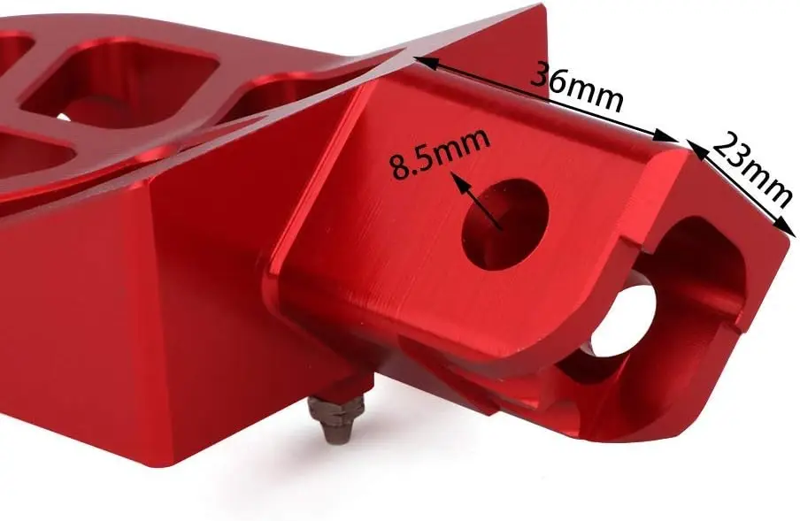

12 часов назад, dementor сказал:
На вид такие же милипизерные. Так сказать Те же яйца только сбоку. Смысл менять?
Хотя, если смотреть на эти фото (посадочное место 36мм, на вид площадка для ноги 3 раза длинне), могу предположить что их общая длина 144 мм, из них площадка для ноги 108 мм

2 часа назад, dementor сказал:
Я делал так.
Они со злыми шипами, если будете хотя бы нечасто ездить в гражданской обуви, подошве очень быстро настанет кирдык. У меня алюминиевые стоят зубастые, но без шипов злых. Ну чуть побольше и пошире штатных. Да, пришлось их колхозить аргоном и болгаркой, посадочное немного не такое, кпк в стоке. Можно просто сваркой увеличить стоковые.
9 часов назад, duzz сказал:
А если болгаркой затупить?
7 часов назад, Паштет сказал:
Хозяин - барин. Их задача держать обувь в сложных условиях при езде в стойке.
