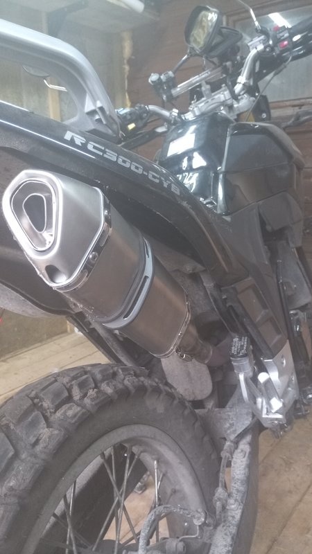

Могу сказать за глушитель - меняй.

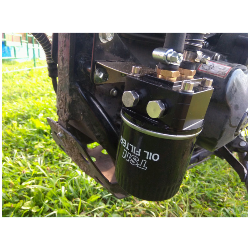

Добавь нормальный фильтр
