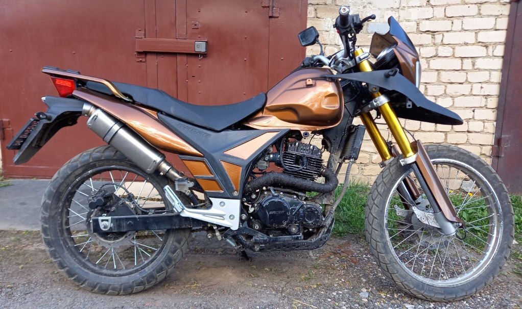

Доброго всем
Показался скучный коричневый цвет который идет с завода
Перекрасил в audi 7V7V (ipanema brown)
фото прикладываю - оцените
фото не очень передаёт цвет , очень красивый перелив
в пасмурную погоду на фото
а при искуственом освещении в темноте - шоколад
