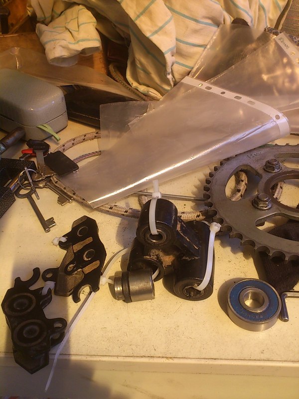

Намотал уже 14000 км. Слабым местом оказалась прогрессия. Уже вторую поменял. Втулки разбиваются роликами. Похоже втулки не закаливались.
13 часов назад, Олег*** сказал:
Надо готовится!? А где заказывали?

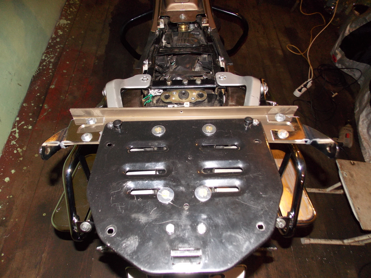

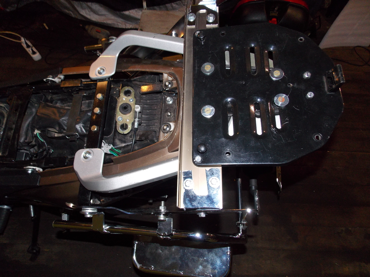

Кофр поставил.. Посмотрим.. несоосно маленько но уж так..   Но подумалось если завалю мот то кофр треснет..
Вот сама подставка.. не становится ровно.. не стал отверстия сверлить.. поэтому мало заметно но не соосно..
кофр на мот
Изменено пользователем Михаил63
Переводчески проверяйте и подтягивайте. Люфт может привести к трещине в площадке.
9 часов назад, Михаил63 сказал:
кофр на мот
Надо наращивать штатный багажник и крепить болтами

Но та что прислали и развалилась. Втулка имела люфт и не закалена. Поэтому и разбило.
В 10.04.2017 в 09:10, Олег*** сказал:
Для ремонта задней подвески и замены подшипников с сальниками воспользовался вот этими конторами:
Если есть хороший токарь, то прогрессию можно перебрать. А втулки сделать из поршневых польцев. Вот только болты придется точить специально.
