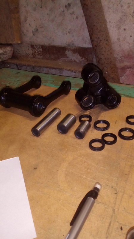

Проверил свой винт качества. Был выкручен на 2 оборота. Игла в среднем положении. Свеча белая. На холодную тоже не очень заводился. С кикстартера вообще не получилось не разу. По ощущению смесь бедновата. Выкрутил ещё на пол оборотика. Если завтра успею мот собрать, проверю как будет заводиться.
Начитался, что на новом моте может быть не смазана прогрессия и решил провести ревизию своей пока пробег всего 100 км. Думал, что преувеличивают, а оказалось действительно сухая. Игольчатые подшипники сухие. Смазаны только сальники тонким слоем какого то масла. Промыл всё в бензине, продул сжатым воздухом, запресовал обратно и смазал синим шевроном. Пальцы явно не закалены как следует. Кое где есть вмятины от роликов.
Колесные подшипники оказались нормально смазанными.
Изменено пользователем Serg57
55 минут назад, Serg57 сказал:
На сезон хватит, потом появится люфт и придётся идти к токарю. Если сальники "пластмассовые", то их лучше тоже поменять на нормальные.
