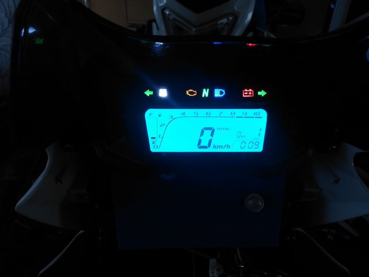

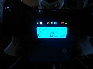

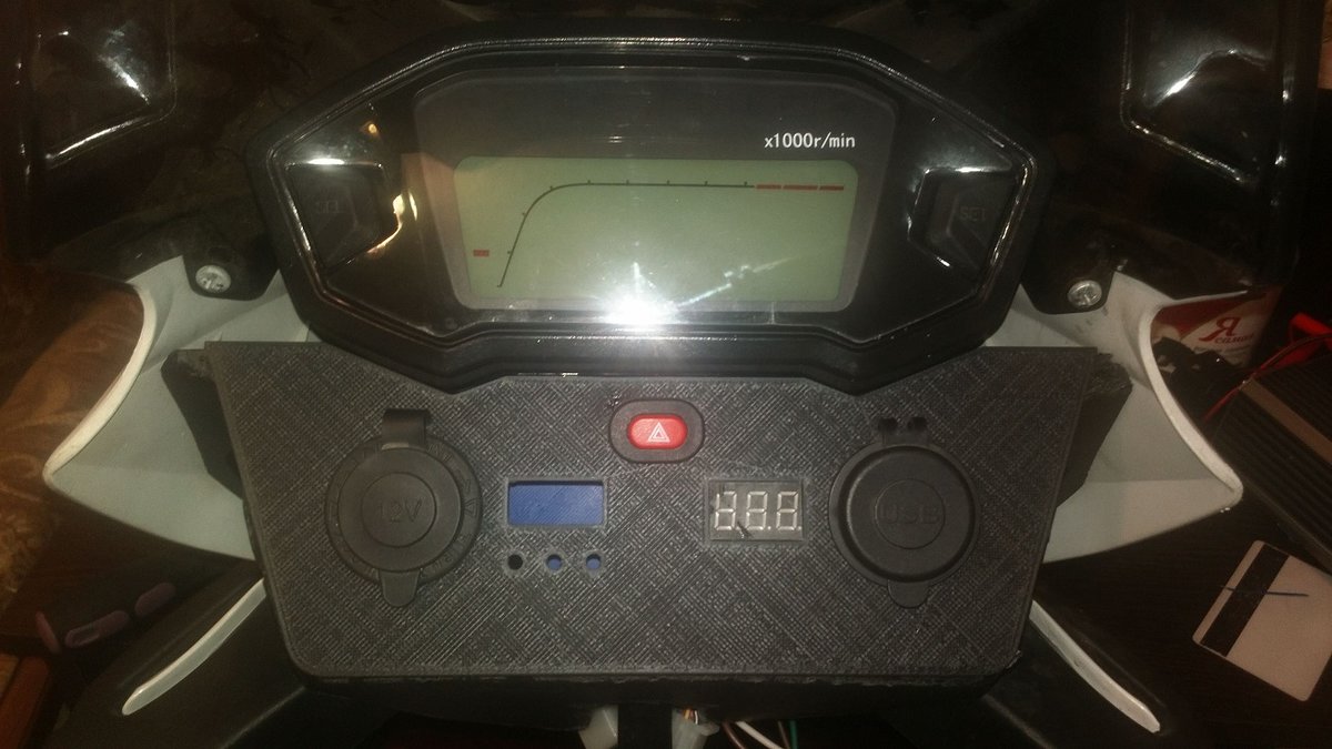

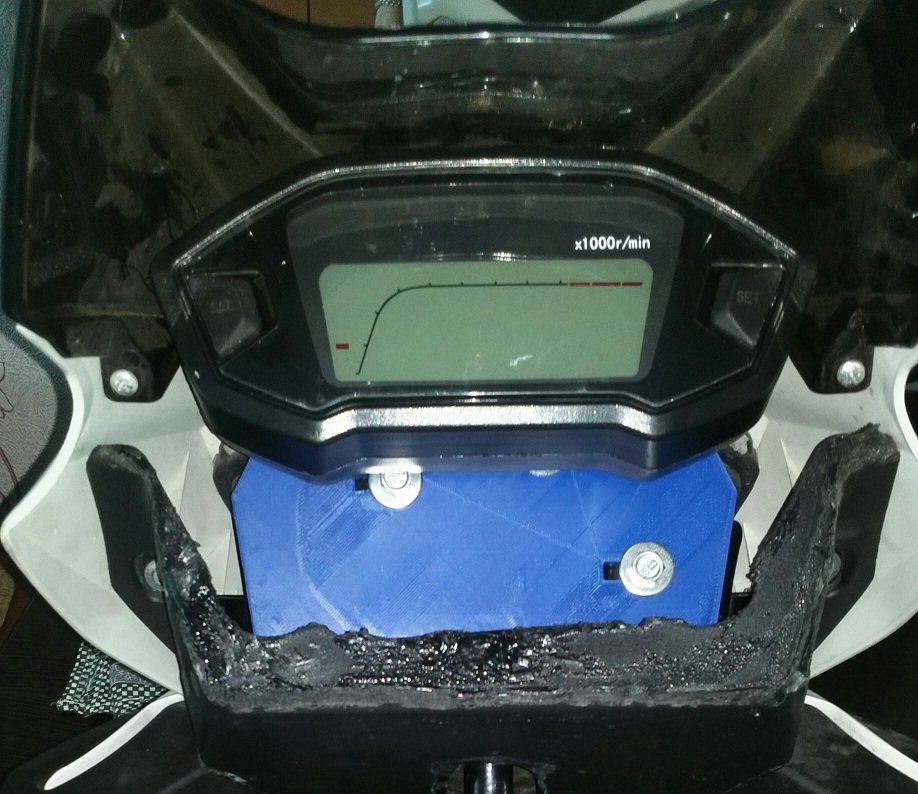

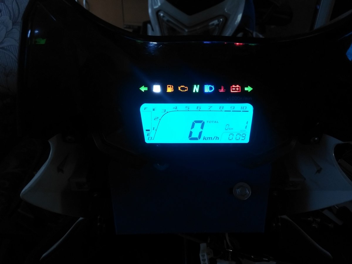

На дня занялся новым спидометром, кронштейн  и накладку нарисовал в программе и распечатал на 3д принтере.
ссылка на спидометр https://ru.aliexpress.com/item/LCD-motorcycle-tachometer-electric-injection-and-carburetor-motorcycle-meter-spare-parts/1852274330.html?spm=a2g0s.9042311.0.0.1ff833edL1HQmu
По спидометру:
Возможность настроить спидометр, дружит с нашим датчиком топлива, 7 цветов подсветки, часы 24 часа (не должны отставать как моя родная приборка), наличие доп индикаторов.
Изначально стоят лампы (левый, правый поворот, дальний свет, чек энджине, нейтраль) после моего вмешательства добавил индикатор перегрева масла (т.к. у меня стоит датчик температуры масла и от него подключены вентиляторы на радиатор, подключу к нему вкл вентиляторов), добавил индикатор низкого заряда аккумулятора с возможностью наружной регулировки срабатывания( от 3 до 15 вольт), добавил индикатор белый квадрат ( подключу на вкл ходовых огней или не поднятой подножки) Хорошо что графика изначально есть на все индикаторы (вставляй лампы и радуйся!

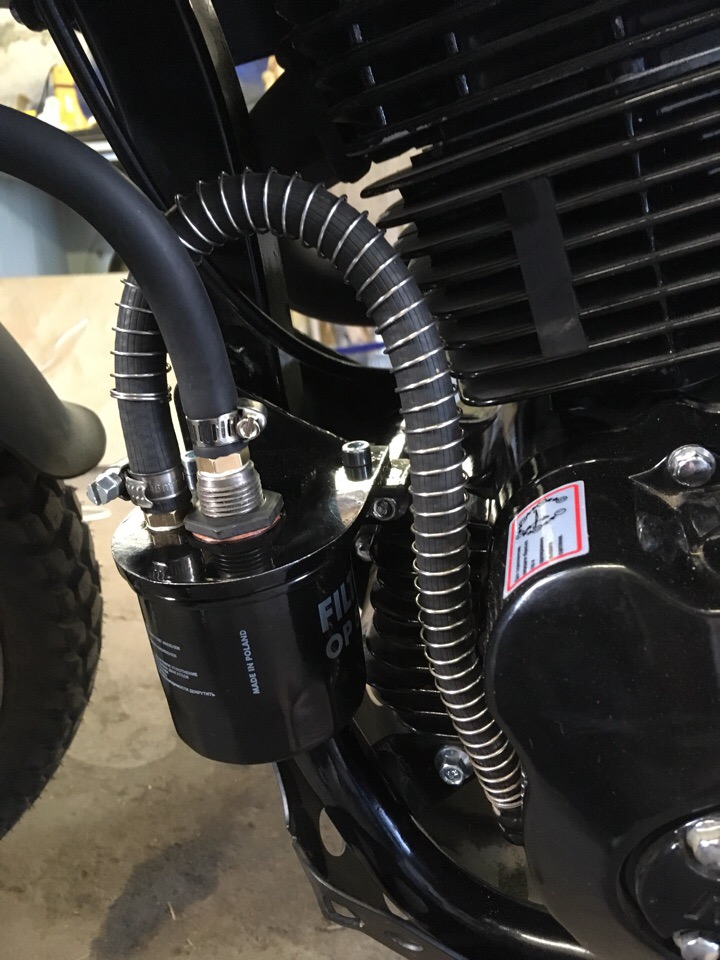

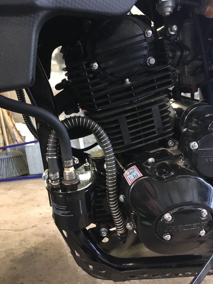

Установил наконец то масляный фильтр. Как будто он там всегда и был. Делал по аналогии, как и Алексей. Вот  что получилось:

Врезал в масляную магистраль до радиатора. Замерял давление масла во всех режимах до и после установки фильтра. Довольно сложно было держать определенные обороты двигателя и одновременно смотреть, что показывает монометр, но старался мерить поточней. Думаю +-0,2 бара погрешность измерения.Вот данные замеров:
1. До установки фильтра:
- перед радиатором: 1800 об/мин - 0,8 бар, 3000 об/мин - 1,5 бар, 4000 об/мин - 1,8 бар, 5000 об/мин - 2,2 бар, на 2,6 бар происходит сброс давления до 2 бар примерно, стрелка прыгать начинает. Все таки у нас есть встроенный редукционный клапан в двигателе.
- после радиатора:  1800 об/мин - 0,6 бар, 3000 об/мин - 1,0 бар, 4000 об/мин - 1,5 бар, 5000 об/мин - 2,0 бар, на 2,4 бар происходит сброс давления до 2 бар
2. После установки фильтра:
- перед фильтром:  1800 об/мин - 0,8 бар, 3000 об/мин - 1,5 бар, 4000 об/мин - 1,8 бар, 5000 об/мин - 2,2 бар, на 2,6 бар происходит сброс давления до 2 бар. Т.е. ничего не поменялось, фильтр не создал какого либо значимого дополнительного сопротивления.
- после радиатора:  1800 об/мин - 0,5 бар, 3000 об/мин - 0,9 бар, 4000 об/мин - 1,1 бар, 5000 об/мин - 1,4 бар. Давление на обратке немного снизилось. Хотя возможно пока газовал на разных режимах, сильно нагрелся мотор и масло соответственно разжижилось. Обдува радиатора то нет.
Прокатился 20 км. Мотор по ощущения сильней чем раньше не греется, фильтр горячий, радиатор тоже. Значит циркуляция масла в порядке. Буду ездить, если какие то изменения будут, отпишусь. Может кому то пригодится эта инфа ?
10 часов назад, alekseyant сказал:
мне кажется фильтр не дает маслу стекать с радиатора
Да, так и есть. Ну а как масло, чище чем раньше без фильтра было?
