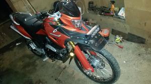

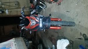

пластик будет разваливаться. Фонарь с креплением имеет вес, и на кочках будет раскачивать пластик. Так он постепенно и отвалится. И по правилам дополнительная противотуманка должна быть немного в стороне от главного света. Хотя сейчас на это никто не смотрит.
