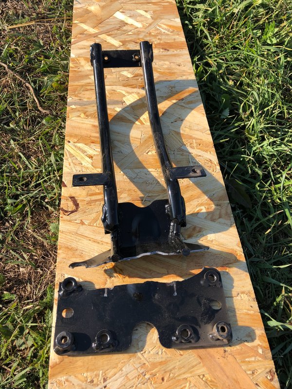

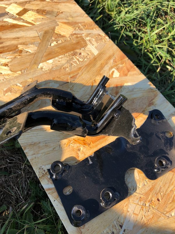

39 минут назад, AlexRanger сказал:
Вот и отломился «хвост». Доскрипелся.
И эти люди собираются осваивать Луну...
