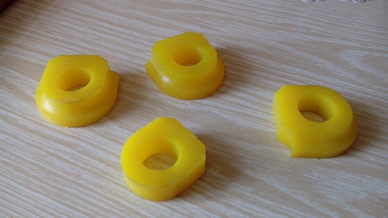

У меня на 200 умерли сайленты, примерно на 15000 пробеге. И то ни сразу... на 10000 уже начала люфтить звезда и я тянул с ремонтом, тянул. Люфтить начинало всё больше и больше и на 15000 они были вообще в плачевном состоянии, но поменял не потому что ездить нельзя (т.е. ездить можно и дальше было если в путешествии), а просто потому что надо было менять. Так что этот узел резко не кончается.. По мощности нашего мотора при разборке сайлентов слегка износ наблюдается, на мой взгляд на пробеге 7-8т придётся менять, но это будет плановый ремонт, а не внезапный.
Вот в таком состоянии они были на 200-ке

11 минут назад, alekseyant сказал:
На фото смотрю новый сайлентблок, родные заказывал или подобрал от чего то, размеры не помнишь?!...
 В магазине брал, мне продавец сразу сказал что он короче родных(действительно родные длинее), по посадке точно такой же. Но обещал несмотря на то что короче он лучше стоковых ибо из хорошего материала. Я уже не помню сколько отдал за комплект 300-500. Пока не жалуюсь, сидит чётко... Да такие же по посадке на пантере и такие же длинные как стоковые на пегасе.
Я тогда скопом всё менял, две звезды цепь и сайлент блоки, такая капиталка ходовой... После этого звездала стала сидеть как литая, а до этого ходила как сопля.. И да болты ещё стоят стоковые, родные...

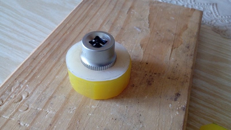

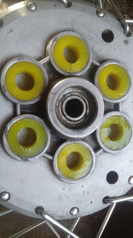

Вставлю и я свои пять копеек про демпферы. У друга на мотоленде 250-ом крепление звезды тоже через четыре пальца, также срезало. Пошли самым легким путем - во втулках сайлентблоков нарезали резьбу М10х1,5,  и закрепили звезду болтами через гравера, 7000 км в самых разных режимах - люфта нет совсем. Резина в этих демпферах "дубовая", и соединение получается практически жестким. Да, такой момент - внутренний диаметр втулок около 9 мм, и резьбу нарезать с полным профилем не удастся, но держит и так. Лучше конечно еще на фиксатор резьбы посадить.
На моем Минске М4 200 крепление звезды как раз через шесть резиновых демпферов, но из-за того, что двигатель мощнее чем старый двухтактник, да и качество резины в новых запчастях никакое, резинки эти разбивало. Пошел в автомагазин, подобрал полиуретановые сайлентблоки стабилизатора ВАЗ 2110, внутренний диаметр подходит идеально, внешний немного великоват. При помощи нехитрого кондуктора из головки и кольца из канистры острым ножом подогнал внешний диаметр, потом вчистовую обточил заусенцы на наждаке. Из двух сайлентблоков аккурат получается 8 демпферов - 2 в запас. Проехал 3000 км, все отлично.
