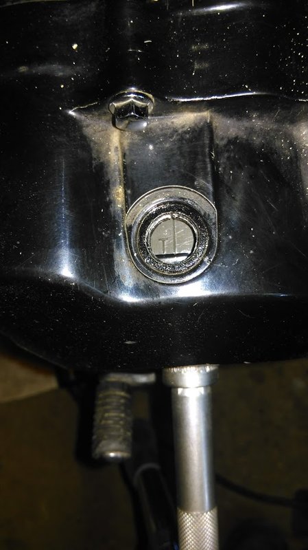

Всем привет. А никто метки у себя не проверял? Вот у меня небольшая не состыковка. А проблема вот в чем. Если ручку газа выкрутить на полную, то подрывает очень хорошо... но тысяч до 5, потом начинаются качели. Обороты то падают то вырастают. Как будто чего-то не хватает. Свеча чистая. Думал переливает, поставил 118 жиклер, все что больше становиться только хуже, игла опущена ро максимуму, нифига не помогает, хз че с этим pwk32 делать, есть у кого нибудь мысли?
17 минут назад, Serop27 сказал:
Все таки скоро опубликую статью о майских экспериментах. Пока точно могу сказать на моем движке лучший результат дал 115 жиклер, иглу не трогал. Адекватная реакция на ручку во всех режимах. 118 странно что едет, мой со 120 начал стрелять глушителем.
