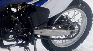

VOVCHIK Опубликовано 13 марта, 2016 Жалоба Опубликовано 13 марта, 2016 Вопрос по маятнику задней подвести: смазывал подшипники прогрессии, снимал маятник, собрал все в порядке, но не могу понять как вращается маятник в раме. Подшипников там нет, есть сайлентблоки резиновые, при перемещении маятника с отсоединённой пружиной и амортизатором на скручивание сайлентблоков не похоже, отсутсвует обратное усилие. Маятник нового образца ( ПТС июль 2015). Люфтов нет, перемещается свободно, но хочется понять конструкцию. У меня подозрение что вращение просто металл по металлу.
andrey025 Опубликовано 14 марта, 2016 Жалоба Опубликовано 14 марта, 2016 Люфтов нет, перемещается свободно, но хочется понять конструкцию. У меня подозрение что вращение просто металл по металлу. Рессоры на больших грузовиках ходят "металл по металлу". Палец стальной, а втулка из мягкого желтого металла (сплав с бронзой). Для смазки в пальце отверстия с тавотницей, а во втулке канавки прорезаны. Чтобы туда китайцы не поставили, главное чтобы не ломалось )

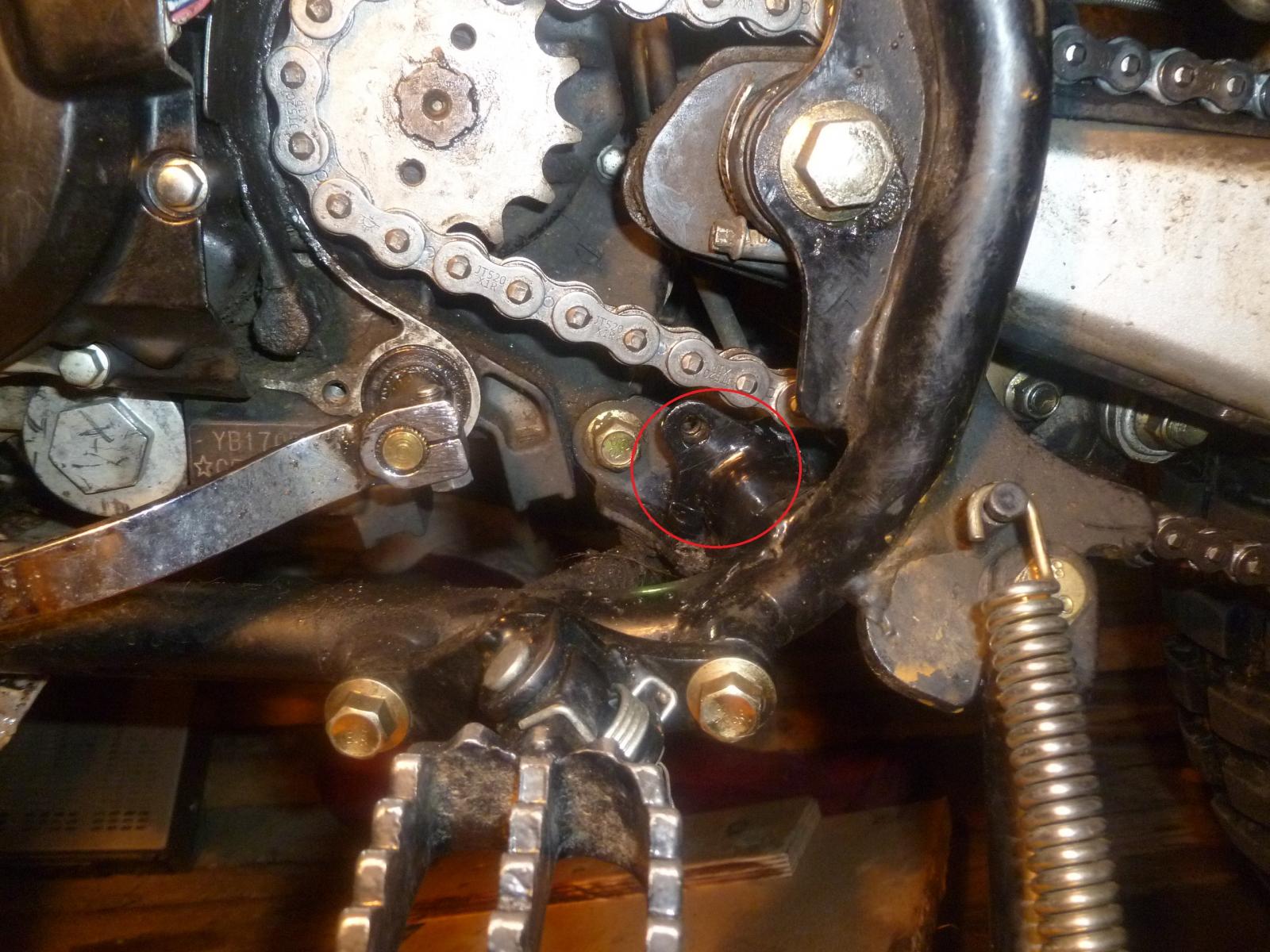

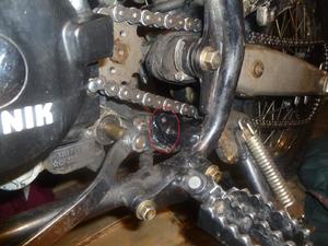

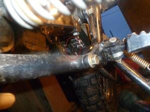

VOVCHIK Опубликовано 28 марта, 2016 Жалоба Опубликовано 28 марта, 2016 Обнаружил что цепь иногда задевает за какой то кронштейн на раме. Вопрос- может быть на нем должен быть какой-ни будь успокоитель цепи или ролик?
Rouder Опубликовано 28 марта, 2016 Жалоба Опубликовано 28 марта, 2016 Интересно,я у себя такой фигни не увидел,верно рамы разные.
andrey025 Опубликовано 28 марта, 2016 Жалоба Опубликовано 28 марта, 2016 На этот кронштейн поставил резиновую втулку (шайбу) от подвески какой-то машины. Цепь перестала задевать )

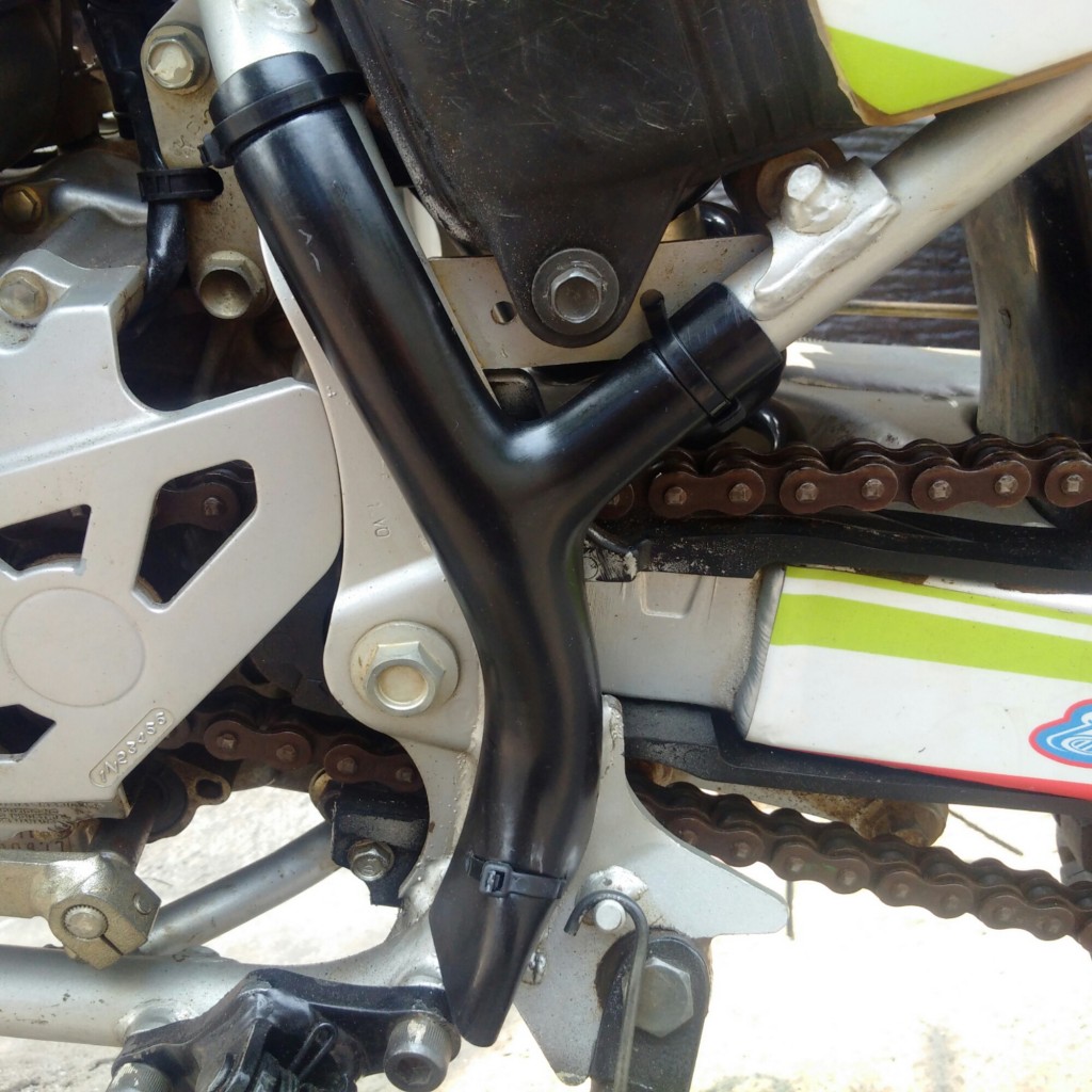

VOVCHIK Опубликовано 29 марта, 2016 Жалоба Опубликовано 29 марта, 2016 Да действительно у прародителя honda crf230f там стоит какой-то слайдер. Я наверно тоже что-нибудь присобачу. 1
