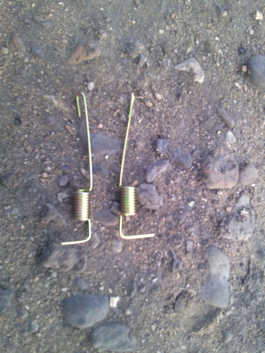

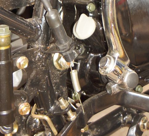

XAMEHA Опубликовано 13 февраля, 2015 Жалоба Опубликовано 13 февраля, 2015 И еще сразу вопрос, у друга в комплекте было две пружинки. Куда они крепятся? (Когда собирал свой пружинок этих не видел)
andrey025 Опубликовано 13 февраля, 2015 Жалоба Опубликовано 13 февраля, 2015 И еще сразу вопрос, у друга в комплекте было две пружинки. Куда они крепятся? (Когда собирал свой пружинок этих не видел) У меня похожая пружинка стоит между датчиком заднего тормоза и педалью. Вторая по видимому у друга запасная )
XAMEHA Опубликовано 13 февраля, 2015 Жалоба Опубликовано 13 февраля, 2015 Точно! у меня вообще не было, у друга две. Поделится))
