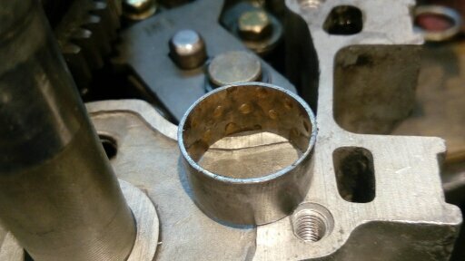

Gh1121 Опубликовано 8 декабря, 2022 Жалоба Опубликовано 8 декабря, 2022 Вот такая втулка нашел под мотором, кто вкурсе она откуда? Цитата
