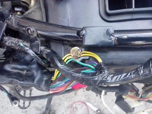

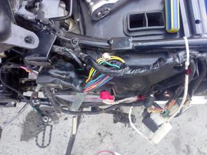

Lis8558 Опубликовано 12 мая, 2015 Жалоба Поделиться Опубликовано 12 мая, 2015 Решил сегодня проблему, хотя появилась другая. Оказалось все дело в том что при сборке на заводе или где их там собирают, болтом который крепит корпус воздушного фильтра, было перебито аж 3 (!) провода сразу. А болт в том месте, что увидеть его надо было отгибать самый толстый жгут проводки, над АБ. Срезал хомуты белые и тогда только увидел такое. Вот фото : После того как сделал провода, завел, проехал, все норм было, но загорелась лампочка нейтрали и горит постоянно теперь на любой скорости, хотя раньше все было норм. Что с этим мотоциклом? Цитата Ссылка на комментарий Поделиться на другие сайты Поделиться
Roman07 Опубликовано 12 мая, 2015 Жалоба Поделиться Опубликовано 12 мая, 2015 После того как сделал провода, завел, проехал, все норм было, но загорелась лампочка нейтрали и горит постоянно теперь на любой скорости, хотя раньше все было норм. Что с этим мотоциклом? проверь разъем возле ножки кпп - он отвечает за визуализацию скоростей Цитата Ссылка на комментарий Поделиться на другие сайты Поделиться
Lis8558 Опубликовано 12 мая, 2015 Жалоба Поделиться Опубликовано 12 мая, 2015 Тут все норм оказалось, просто когда выжимаешь сцепление, автоматически загорается лампа нейтрали, причем на любой скорости, а она в свою очередь дает разрешение на запуск со стартера. Короче техника то не совсем простая. Ну то что болтом можно было пережать три провода при сборке, это надо быть уе.ком еще тем. Цитата Ссылка на комментарий Поделиться на другие сайты Поделиться
andrey025 Опубликовано 13 мая, 2015 Жалоба Поделиться Опубликовано 13 мая, 2015 Тут все норм оказалось, просто когда выжимаешь сцепление, автоматически загорается лампа нейтрали, причем на любой скорости, а она в свою очередь дает разрешение на запуск со стартера. Короче техника то не совсем простая. Ну то что болтом можно было пережать три провода при сборке, это надо быть уе.ком еще тем. Посмотри весь пучек проводов от лапки переключения до фишки над аккумулятором. Почисть контакты и правильно вставь фишки, бывает контактик загибается. У себя все фишки смазал литолом, а нижнюю еще посадил на герметик, там грязь хорошо летит от цепи. 2 Цитата Ссылка на комментарий Поделиться на другие сайты Поделиться
