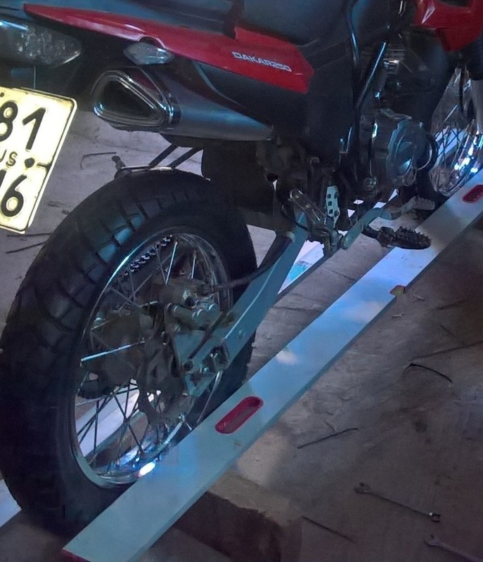

Konst266 Опубликовано 9 мая, 2017 Жалоба Опубликовано 9 мая, 2017 Мой способ довольно простой. Расчетов с помощью логарифмической линейки не понадобится и с ним справится даже третьеклассник! Вообщем, когда решил произвести установку колес, то озаботился при помощи чего можно это сделать. Пошарил по сусекам и нашел длинный строительный уровень и правИло для штукатурки. Дальше я их буду называть линейки. Далее, ставлю мот максимально вертикально, подложив под боковой упор кирпич. Главное, чтобы не упал, руль прямо. Ослабляю ось заднего колеса и ставлю под оси колес с каждой стороны по кирпичу. Кладу на них линейки и плотно прижимаю их к заднему колесу. Получается такая картина: (Из всех фоток получилось загрузить только эту, максимально обрезанную. С некоторых пор фотографии перестали загружаться, снизили лимит на размер. Но, думаю, из этой фотки многое уже понятно). Далее наблюдаю, какая картина получается в районе переднего колеса. Так как заднее колесо обычно шире переднего, получится зазор между линейками и передним колесом. У меня получилось, что слева линейка касалась колеса, а справа был большой зазор. Т.е. Заднее колесо было повернуто относительно переднего вправо. Регулировычными болтами на заднем колесе добиваемся того, чтобы зазор между линейками и передним колесом был с обоих сторон одинаковым. Корректировка положения переднего колеса допускается. Как только зазор между линейками и передним колесом с обоих сторон будет одинаковым, регулировка окончена. Теперь колеса соосны и будут вращаться в одной плоскости. Затягиваю ось колеса и ещё раз проверяю. Если всё нормально, регулировка окончена. Если вдруг получилось, что зазор с одной стороны отличается от другой, то значит колесо сдвинуто по оси. Надо думать, как его подвинуть в нужную сторону. Вот, собственно и всё. П.С. Способ, предложенный мной, годится для стационарного использования. На ютубе, на канале Мотодальнобой, видео называется: "Экономим резину", дядька прикладывает к заднему колесу рейку с лазером, а спереди у колеса стоят дощечки со шкалой. Этим способом можно пользоваться в дороге, вообщем где угодно. 3 Цитата

Konst266 Опубликовано 10 мая, 2017 Жалоба Опубликовано 10 мая, 2017 9 часов назад, denwer сказал: Я во втором классе букварь скурил. Блин. Надо было до 3 потерпеть ))) По теме: спасибо тебе. Не за что! Рад был помочь! На самом деле кроме уровня можно использовать и другие вещи подходящей длины, ровные рейки, уголки, профили... Способ с лазером, слов нет, удобный и компактный. Я, наверное, доберусь до него когда-нибудь и тоже себе сделаю такое приспособление. А с другой стороны, оно мне пока без надобности. Отрегулировал один раз дома, если эксплуатация штатная, не было серьезных падений и ударов в раму, то в дороге проверять незачем. Для профилактики можно ещё раз в сезон проверить. Опять же дома. Когда я подтягиваю цепь, то вращаю болты на одинаковое количество оборотов. Ради интереса пробовал проверить соосность после этого, регулировка не сбилась. Так же колесо снимал и ставил. Регулировочные болты обеспечили нужное положение, главное их не трогать. (я теперь за их состоянием слежу пристально. Ато решил их как-то выкрутить, а они снаружи нормальные, а внутри маятника заржавели. Еле выкрутил! ) Возможно и бывают отклонения в пол миллиметра, но они общую картину не портят. Да и в любой момент можно по-быстрому проверить. Цитата
