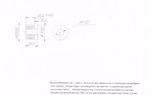

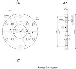

Всем привет ! Я предастваяляю Вам чертежи - "Адаптера-переходника №3У (упрощенный) который был разработан мною (Дырчиком) и чертежи которые Вы видите составлены Дмитрием, под ником Микронщик. Но речь не о нас а о данной детали.
 Я не буду повторять свои рассказы о пользе этой детали, просто я уверен что многим она нужна для решения проблемы, которая рано или поздно наступает во время эксплуатации мотоцикла ИРБИС ТТР 250 ( с ПТС) или мотоциклы с аналогичной ступицей колеса.
  Данная деталь аналогична "Адаптеру №2", только лишилась одного посадочного места для более обширного подбора звезд, но не потеряла свое место в ряду достойных деталей, так как принимает на себя задние звезды от 39 зубьев до 52 зубьев под 520 цепь. Кто не желает переходить на более прочные цепи как 520, а остаться на стоковых 428, тот может, на основе данной детали, найти звезды под это посадочное место - 428 звезды или изменить посадочное место под те звезды, которые в вашей доступности для покупки.
 Предупреждаю всех сразу - изменение чертежа, в следствие чего могут быть проблемы при установки звезд, или иные другие отрицательные причины не перекладывать на "мои плечи", а предъявляйте причины к себе, коль решили сэкономить на повторение копии и всего того о чем я писал раннее и выше.

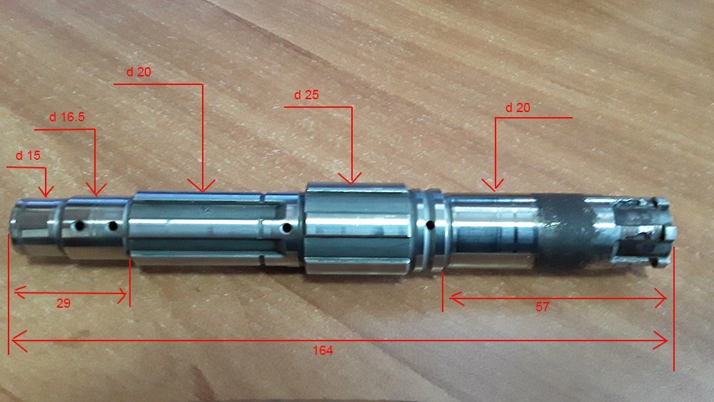

Друзья, нужна помощь. Столкнулся с тем, что не могу найти вторичный вал нужного размера. Маркировка на двигателе 167 FMM, но это ничего не значит. Все валы которые продаются - либо короче, либо длинее. Готов был уже коробку новую взять - не тут то было, нет такого размера, опять же - короче/длинее. Делал запросы в крупные магазины, ответ - нет таких размеров и неизвестно когда будут. Мотоцикл Motoland V Raptor 250, но я так понимаю, линейка движков у нас одинаковая. Я прикреплю тут фото с размерами, может кто на разборе столкнётся или ещё как.. Готов приобрести как голый вал, так и вал в сборе или даже коробку. Главное , чтобы шлицы ведущего вала были живые и ржавчины и раковин не было, ну и естественно, вал не гнутый.
У меня есть разобраная кпп от подобного движка. Буду в гараже- померяю вторичный вал, мало ли вдруг))))

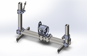

В 20.03.2015 в 22:39, Дырчик сказал:
                             Фото - образец стапеля для изготовления рам мотоцикла.
Конечно дико извиняюсь, но у вас не осталось раскройки стапеля? очень понравилась идея и не хочу наступать на грабли с разработкой своего
10 минут назад, int_kaf сказал:
я применял лазерный уровень при постройки рамы.Это если на поток то да а если для себя то думаю уровня достаточно.
20 часов назад, Lemonor сказал:
ну это понятно
я про раскройку для лазерной резки, чтобы не изобретать велосипед
а то везде чертежи ток продают
