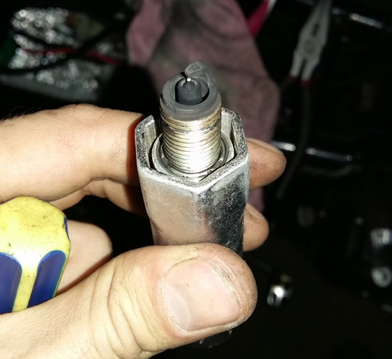

Constantine17 Опубликовано 13 сентября, 2016 Жалоба Опубликовано 13 сентября, 2016 PZ30, так и есть. Такой же и поставил. Хз почему я решил это сделать. Заказывал кучу запчастей и до кучи карбюратор взял. Почитаю по ссылкам, спасибо! Сегодня ехал на работу, мот уже стреляет после 4тыс и тяга пропала %( Выкрути свечу и выложи фото, может переливает, вот свеча с каждым разом все сильнее засерается. Цитата
BoJlKoDaB Опубликовано 14 сентября, 2016 Жалоба Опубликовано 14 сентября, 2016 Выкрути свечу и выложи фото, может переливает, вот свеча с каждым разом все сильнее засерается. Последний раз, когда выкручивал - она черная была. Щас пробовал крутить винт качества. Когда мотоцикл горячий, то винт можно открутить на 1 оборот от полностью закрученного и он будет хорошо заводиться и ехать. Но на холодную хрен заведешь. На холодную надо на 3,5-4 выкрутить, чтобы завелся :( 1 Цитата
Alex_Bull Опубликовано 14 сентября, 2016 Жалоба Опубликовано 14 сентября, 2016 Черная свечка признак богатой смеси. Проверь на каком делении стоит игла, у знакомого она с магаза на среднем делении стоит, поставь на среднее, если отличается, и верни настройки винтов на те, что были изначально. Так же проверь нет ли проблем с подачей воздуха, может фильтр забит и воздуха мало поступает. Настройка именно такого карба тут и еще тут. И еще, свечка проверяется не после работы на холостом ходу, а после поездки в нормальном режиме, ну как обычно ездишь. Цитата
BoJlKoDaB Опубликовано 16 сентября, 2016 Жалоба Опубликовано 16 сентября, 2016 Черная свечка признак богатой смеси. Проверь на каком делении стоит игла, у знакомого она с магаза на среднем делении стоит, поставь на среднее, если отличается, и верни настройки винтов на те, что были изначально. Так же проверь нет ли проблем с подачей воздуха, может фильтр забит и воздуха мало поступает. Настройка именно такого карба тут и еще тут. И еще, свечка проверяется не после работы на холостом ходу, а после поездки в нормальном режиме, ну как обычно ездишь. Игла стоит на среднем положении. Первоначальные настройки винтов уже не вспомню никаким образом. Воздушный фильтр не стоит вообще - корпус сломался, а новый я еще не заказал. Распечатал инструкции, в субботу буду пробовать крутить туда-сюда :) По результатам отпишусь. Цитата
BoJlKoDaB Опубликовано 20 сентября, 2016 Жалоба Опубликовано 20 сентября, 2016 Выкрути свечу и выложи фото, может переливает, вот свеча с каждым разом все сильнее засерается. Свеча черная. Положение иглы среднее. Уровень топлива с виду по прокладку. Ну может на 1 мм ниже. Черная свечка признак богатой смеси. Проверь на каком делении стоит игла, у знакомого она с магаза на среднем делении стоит, поставь на среднее, если отличается, и верни настройки винтов на те, что были изначально. Так же проверь нет ли проблем с подачей воздуха, может фильтр забит и воздуха мало поступает. Настройка именно такого карба тут и еще тут. И еще, свечка проверяется не после работы на холостом ходу, а после поездки в нормальном режиме, ну как обычно ездишь. Как я понимаю - смесь богатая. Закрутил винт качества полностью и отвернул на 2 полных оборота. Иглу опустил на одно деление ниже (стопорное кольцо поднял выше). Остывший мотоцикл заводится плохо, долго надо маслать стартером. Но прогретый запускается хорошо. Динамика вроде стала лучше, провалов при резком газе нет, хлопков в глушителе тоже нет. Но сильно погонять не удалось, у нас уже ночью заморозки начинаются. Так прокатился, вроде лучше стало. Свечу еще не смотрел. Цитата
Constantine17 Опубликовано 20 сентября, 2016 Жалоба Опубликовано 20 сентября, 2016 Свеча.jpg Проверка кровня топлива.jpg Свеча черная. Положение иглы среднее. Уровень топлива с виду по прокладку. Ну может на 1 мм ниже. Как я понимаю - смесь богатая. Закрутил винт качества полностью и отвернул на 2 полных оборота. Иглу опустил на одно деление ниже (стопорное кольцо поднял выше). Остывший мотоцикл заводится плохо, долго надо маслать стартером. Но прогретый запускается хорошо. Динамика вроде стала лучше, провалов при резком газе нет, хлопков в глушителе тоже нет. Но сильно погонять не удалось, у нас уже ночью заморозки начинаются. Так прокатился, вроде лучше стало. Свечу еще не смотрел. Если очень холодно - то запускаться будет хреново, нужно подсос дергать. Свеча черная - явно богатит, с опущеной иглой должно все наладиться, возможно свеча не та, я так понимаю какая-то иридиевая? Попробуй поставь обычную свечку и зазор на ней выстави. Цитата
