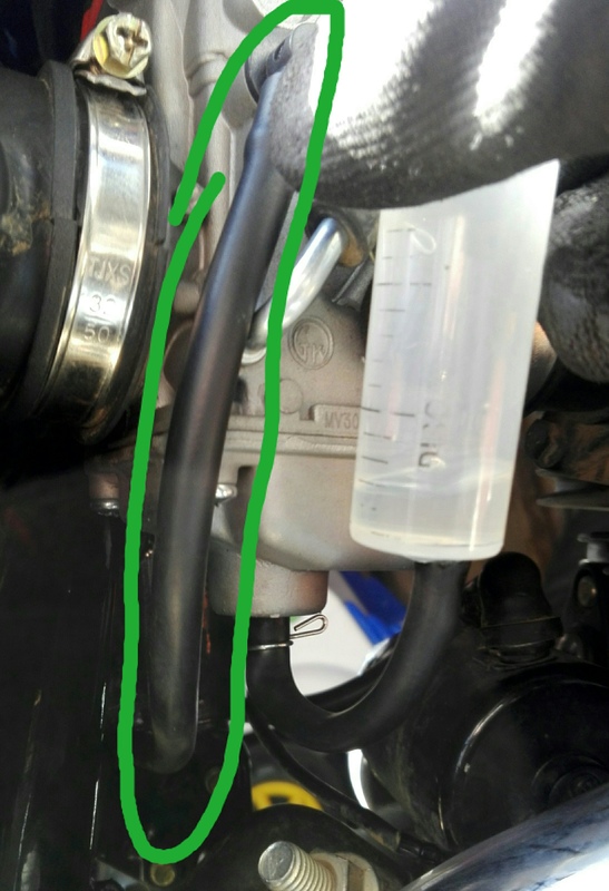

АлексейKhv Опубликовано 13 апреля, 2017 Жалоба Опубликовано 13 апреля, 2017 В 12.04.2017 в 17:53, Constantine17 сказал: Мне кажется что не хватает бензина, может фильтр или краник забит в баке, или игла на поплавках или канал топливный. Попробуй на заведенном двигателе посмотреть какой будет уровень в поплавковой, прозрачную трубку на слив надеть и как на 2-ой странице. Может забит канал ХХ хода, может подсос воздуха Подскажите пожалуйста что это за шланг? У меня конец свободно болтается в воздухе, край неровный, возможно вырван откуда то. Может карб сосет воздух через него? Понимаю что вопросы возможно глупые задаю, я только учусь )) Цитата
Constantine17 Опубликовано 13 апреля, 2017 Жалоба Опубликовано 13 апреля, 2017 1 минуту назад, АлексейKhv сказал: Подскажите пожалуйста что это за шланг? У меня конец свободно болтается в воздухе, край неровный, возможно вырван откуда то. Может карб сосет воздух через него? Понимаю что вопросы возможно глупые задаю, я только учусь )) Так и должно быть! Карб от туда сосать не должен. А мембраны все целые в карбюраторе? Цитата

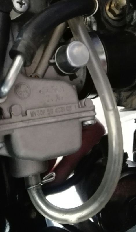

Constantine17 Опубликовано 13 апреля, 2017 Жалоба Опубликовано 13 апреля, 2017 (изменено) Судя по фото - уровень маловат, должен быть по срез карбюратора на работающем двигателе. Изменено 13 апреля, 2017 пользователем Constantine17 Цитата
АлексейKhv Опубликовано 13 апреля, 2017 Жалоба Опубликовано 13 апреля, 2017 6 минут назад, Constantine17 сказал: Судя по фото - уровень маловат, должен быть по срез карбюратора на работающем двигателе. Понятно, буду дальше ковырять... Хотя когда снимал крышку ПК, бензин был примерно по прокладку, когда снял крышку она была полная бензина (Бенз специально не сливал чтобы посмотреть сколько его внутри на самом деле Цитата
АлексейKhv Опубликовано 14 апреля, 2017 Жалоба Опубликовано 14 апреля, 2017 15 часов назад, АлексейKhv сказал: Понятно, буду дальше ковырять... Хотя когда снимал крышку ПК, бензин был примерно по прокладку, когда снял крышку она была полная бензина (Бенз специально не сливал чтобы посмотреть сколько его внутри на самом деле Цитата
АлексейKhv Опубликовано 14 апреля, 2017 Жалоба Опубликовано 14 апреля, 2017 Такой уровень на заведенном. Пробовал просто наклонять вперед (поднимал заднее колесо), то работает, а если резко качнуть вилку вперед то глохнет Сломал голову уже себе. Все резинки-прокладки целые... Цитата
АлексейKhv Опубликовано 14 апреля, 2017 Жалоба Опубликовано 14 апреля, 2017 Только что, АлексейKhv сказал: Такой уровень на заведенном. Пробовал просто наклонять вперед (поднимал заднее колесо), то работает, а если резко качнуть вилку вперед то глохнет Сломал голову уже себе. Все резинки-прокладки целые... Цитата

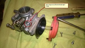

Alex_Bull Опубликовано 27 марта, 2018 Жалоба Опубликовано 27 марта, 2018 11 часов назад, Песенник сказал: Все глаза сломал когда искал,сейчас темно,завтра посмотрю..,а куда тросик идет,если идет?Вроде нету ничего... тросик идет от карба на руль, на левую ручку (обычно), есть еще такой вариант, подсос на самом карбе, без тросика то есть. на втором фото из места тросика вывернута гайка (не совсем это гайка, хз как правильно назвать) с уплотнительной резинкой, в этой "гайке" канал по которому тросик проходит и соединяется с клапаном, еще там стит пружинка, которая давит на клапан при закрытии подсоса (3 фото). Спойлер фото отсюда 1 Цитата
