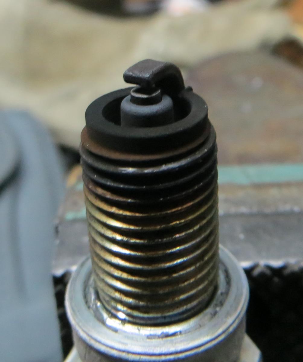

andrey025 Опубликовано 17 апреля, 2015 Жалоба Опубликовано 17 апреля, 2015 Решил свечу посмотреть. Пробег 500 км. Какие будут мнения? Надо лезть в карбюратор? Фото увеличивается. Цитата
Rouder Опубликовано 17 апреля, 2015 Жалоба Опубликовано 17 апреля, 2015 у меня почти такая,серый нагар! Цитата
venickey Опубликовано 17 апреля, 2015 Жалоба Опубликовано 17 апреля, 2015 Смесь богатая у тебя. №1 изображена свеча, вывернутая из двигателя, работу которого можно считатьотложения минимальны. Полное отсутствие следов масла. Владельцу данного мотора можно только позавидовать, и есть чему: это экономичный расход топлива и отсутствие необходимости доливать масло от замены до замены. Фото №2 — типичный пример свечи от двигателя с повышенным расходом топлива. Центральный электрод покрыт бархатисто-черным нагаром. Причин тому несколько: богатая воздушно-топливная смесь (неправильная регулировка карбюратора, угла опережения зажигания или неисправностьсистемы впрыска), засорение воздушного фильтра. Фото №3 — наоборот, пример чрезмерно бедной воздушно-топливной смеси. Цвет электрода от светло-серого до белого. Здесь есть повод для беспокойства. Езда на слишком обедненной смеси и при повышенных нагрузках может стать причиной значительного перегрева, как самой свечи, так и камеры сгорания, а перегрев камеры сгорания прямой путь к прогару выпускных клапанов. На фото №4 юбка центрального электрода свечи имеет характерный красноватый оттенок. Этот цвет можно сравнить с цветом красного кирпича. Покраснение вызвано работой двигателя на низкокачественном топливе, содержащем избыточное количество присадок, которые имеют в своем составе металл. Длительное использование такого топлива приведет к тому, что отложения металла образуют на поверхности изоляции токопроводящий налет, через который току будет легче пройти, чем между электродами свечи, и свеча перестанет работать. На фото № 5 свеча имеет ярко выраженные следы масла, особенно в резьбовой части. Двигатель с такими свечами после длительной стоянки имеет обыкновение после запуска "троить" некоторое время, а по мере прогрева работа стабилизируется. Причина этого — неудовлетворительное состояние маслоотражательных колпачков. Налицо повышенный расход масла. В первые минуты работы двигателя, в момент прогрева, характерный бело-синий выхлоп. Фото № 6 — свеча вывернута из неработающего цилиндра. Центральный электрод, его юбка покрыты плотным слоем масла, смешанного с каплями несгоревшего топлива и мелкими частицами от разрушений, произошедшими в этом цилиндре. Причина этого — разрушение одного из клапанов или поломка перегородок между поршневыми кольцами с попаданием металлических частиц между клапаном и его седлом. В данном случае двигатель "троит" уже не переставая, заметна значительная потеря мощности, расход топлива возрастает в полтора, два раза. Выход один — ремонт. Фото № 7 — полное разрушение центрального электрода с его керамической юбкой. Причиной данного разрушения мог стать один из перечисленных ниже факторов: длительная работа двигателя с детонацией, применение топлива с низким октановым числом, очень раннее зажигание, и просто бракованая свеча. Симптомы работы двигателя такие же, как в предыдущем случае. Единственное, на что можно надеяться, так это на то, что частицы центрального электрода сумели проскочить в выхлопную систему, не застряв под выпускным клапаном, иначе тоже не избежать ремонта головки блока цилиндров. Фото № 8 последнее в этом обзоре. Электрод свечи оброс зольными отложениями, цвет не играет решающей роли, он лишь свидетельствует о работе топливной системы. Причина этого нароста — сгорание масла вследствие выработки или залегания маслосъемных поршневых колец. У двигателя повышенный расход масла, при перегазовках из выхлопной трубы сильное синее дымление, запах выхлопа похож на мотоциклетный Цитата
Roman07 Опубликовано 17 апреля, 2015 Жалоба Опубликовано 17 апреля, 2015 Решил свечу посмотреть. Пробег 500 км. Какие будут мнения? Надо лезть в карбюратор? Фото увеличивается. IMG_0932.JPG http://www.china-moto.ru/forum/topic/4989-%D0%B4%D0%BE%D0%B2%D0%BE%D0%B4%D0%BA%D0%B0-%D0%BE%D0%B1%D1%81%D0%BB%D1%83%D0%B6%D0%B8%D0%B2%D0%B0%D0%BD%D0%B8%D0%B5-%D0%B8-%D1%80%D0%B5%D0%BC%D0%BE%D0%BD%D1%82-%D0%B1%D0%B5%D0%B7-%D1%84%D0%BB%D1%83%D0%B4%D0%B0/page-4#entry124304 у меня так... Цитата

volodyag85 Опубликовано 17 апреля, 2015 Жалоба Опубликовано 17 апреля, 2015 Решил свечу посмотреть. Пробег 500 км. Какие будут мнения? Надо лезть в карбюратор? Фото увеличивается. IMG_0932.JPG У меня такой же цвет и пробег 450 км, пока не решаюсь лезть в поплавковую камеру - боюсь накосячить..попробую винтами порегулировать.. Цитата
