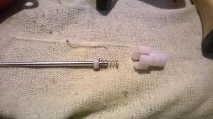

Леха-Чита-КСК Опубликовано 20 июня, 2016 Жалоба Поделиться Опубликовано 20 июня, 2016 Еще вопрос не было пружинки на иголке!!! Поставил от авторучки см 2 не укорачивая влияет ли она на что нибудь???? Цитата Ссылка на комментарий Поделиться на другие сайты Поделиться

Constantine17 Опубликовано 20 июня, 2016 Жалоба Поделиться Опубликовано 20 июня, 2016 Еще вопрос не было пружинки на иголке!!! Поставил от авторучки см 2 не укорачивая влияет ли она на что нибудь???? Где-то читал, что особо не влияет, хотя...мне кажется без нее игла будет сильно гулять. Вот фото моей иглы с заводской пружинкой. Цитата Ссылка на комментарий Поделиться на другие сайты Поделиться

Леха-Чита-КСК Опубликовано 20 июня, 2016 Жалоба Поделиться Опубликовано 20 июня, 2016 Где-то читал, что особо не влияет, хотя...мне кажется без нее игла будет сильно гулять. Вот фото моей иглы с заводской пружинкой.Во!!!а у меня больше и она походу жесткая Цитата Ссылка на комментарий Поделиться на другие сайты Поделиться

Constantine17 Опубликовано 20 июня, 2016 Жалоба Поделиться Опубликовано 20 июня, 2016 Во!!!а у меня больше и она походу жесткая Не думаю что у тебя дело в пружинке, так как если она даже жесткая, то она наоборот будет сильно прижимать иглу - перекрывая подачу топлива, а у тебя наоборот богатит. Не знаю, можно тут так делать или нет, вот мой небольшой отчет по карбу https://www.drive2.ru/b/3124655/ 1 Цитата Ссылка на комментарий Поделиться на другие сайты Поделиться
