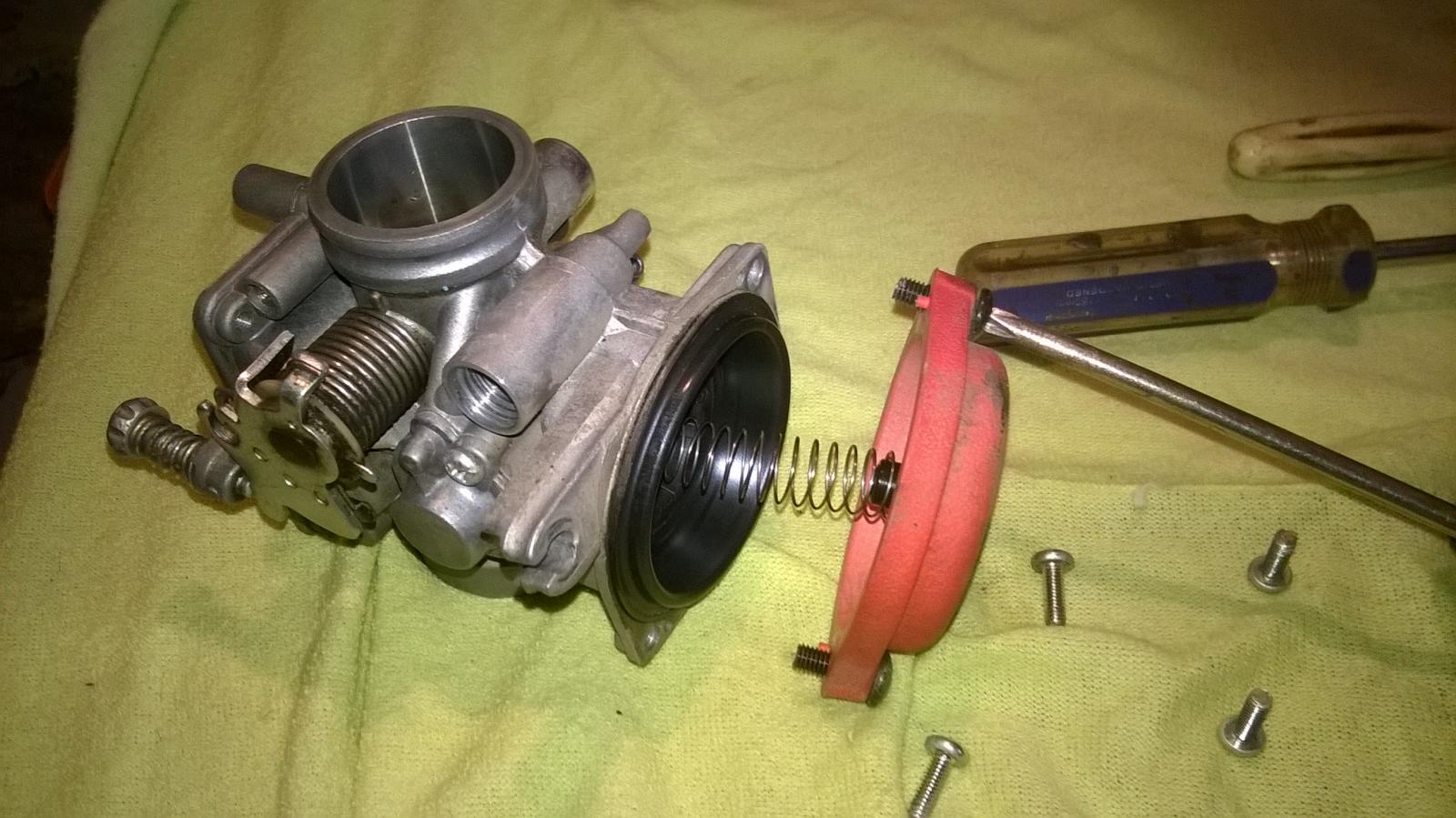

Alex_Bull Опубликовано 15 июля, 2016 Жалоба Опубликовано 15 июля, 2016 кстати, по поводу холостых, может быть есть какие то проблемы под крышкой которая рядом с приводом заслонки? мембрана там например попортилась или поставили криво при сборке, или просто мусор там какой? Цитата
Constantine17 Опубликовано 18 июля, 2016 Жалоба Опубликовано 18 июля, 2016 кстати, по поводу холостых, может быть есть какие то проблемы под крышкой которая рядом с приводом заслонки? мембрана там например попортилась или поставили криво при сборке, или просто мусор там какой? Да нет, снимал ее, там все чисто и мембрана целая. Цитата
