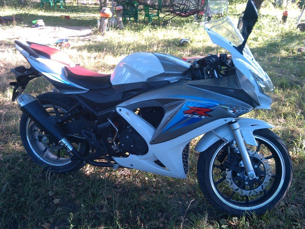

AlexZ Опубликовано 29 марта, 2015 Жалоба Опубликовано 29 марта, 2015 Кто что знает про двигатели 170FMN? Купил пару дней назад. Хотел бы узнать что это за экземпляр такой. Движки эти ставят на реплики японских мото на подобии Replica Yamaha Golden Eagle 300см3 red, FH 300-9E DRAGON Из интернета добавлю единственную найденную мною информацию по нему: Модель двигателя: 170FMN 4-х тактный, воздушного охлаждения. Диаметр* Ход поршня: 70мм* 70,2мм. Объём: 270 куб.см. Мощность: 11,5кВт/7000 об/мин. Система пуска: электростартер / кик-стартер. Зажигание CDI. Свечи зажигания NGK, CR7H8A. Делимся соображениями и знаниями по этой теме. Отредактировал некоторые сообщения 06.06. 2015 Написал решение проблем в постах где впервые упоминаются проблемы, чтобы не читать всё подряд. Вся важная информация собрана на 1й странице. Цитата

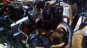

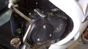

AlexZ Опубликовано 30 марта, 2015 Автор Жалоба Опубликовано 30 марта, 2015 Поищи на этом сайте статью про клоны двигателей, там всё подробно написано. Не нашёл. Фотка есть двигателя? Пока ещё в гараже не был, но нашёл фотку где хорошо видно боковую крышку Цитата
Peter Опубликовано 31 марта, 2015 Жалоба Опубликовано 31 марта, 2015 Вот здесь почитай, ссылка в первом сообщении http://www.china-moto.ru/forum/topic/4719-%D0%BA%D0%BB%D0%BE%D0%BD%D1%8B-%D1%8F%D0%BF%D0%BE%D0%BD%D1%81%D0%BA%D0%B8%D1%85-%D0%B4%D0%B2%D0%B8%D0%B3%D0%B0%D1%82%D0%B5%D0%BB%D0%B5%D0%B9/?hl=%D0%BA%D0%BB%D0%BE%D0%BD%D1%8B Цитата

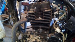

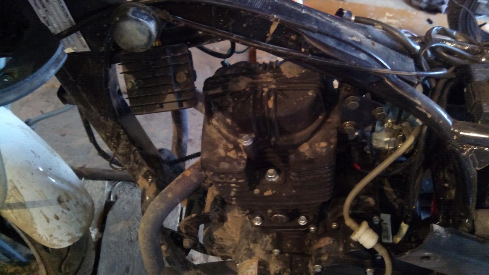

AlexZ Опубликовано 31 марта, 2015 Автор Жалоба Опубликовано 31 марта, 2015 Вот фото. Что скажете по данному мотору? снизу или сверху вал? что лошадок мало? Почему может быть отсечка на 7500 оборотов? Но очень редкий раз до 10к раскручивается, а там опять отсечка. Коммутатор что ль сменить или в карбюратор смотреть? П.С. Проблема решена сменой карбюратора. Сообщение отредактировано 06.06.2015 Цитата
AlexZ Опубликовано 31 марта, 2015 Автор Жалоба Опубликовано 31 марта, 2015 Ограничение в 7к наблюдается и на ходу и на нейтралке. По ощущения будто тебя на 7к резко дёргают за жопу и превращают по динамике в валинок, не давая разогнаться. По звуку будто пропуск искры начинается. Цитата
Peter Опубликовано 31 марта, 2015 Жалоба Опубликовано 31 марта, 2015 Если пропуски независимо от нагрузки, просто по оборотам, то проблема скорей всего в зажигании. Для начала свечку махнуть, а потом коммутатор и катушку. Чтобы определить что за мотор нужно фото цилиндра с левой стороны. В статье всё очень хорошо описано и фото нужных деталей есть. Цитата
AlexZ Опубликовано 31 марта, 2015 Автор Жалоба Опубликовано 31 марта, 2015 Чтобы определить что за мотор нужно фото цилиндра с левой стороны. А что мы ищем с левой стороны? Эту тему http://moto-magazine.ru/technics/brand/parad_klonov/отчасти прочитал, но слишком много побочной информации для меня и про валы похоже читать надо между строк. Так чтож мы ищем, что позволило бы судить о расположении вала? Цитата

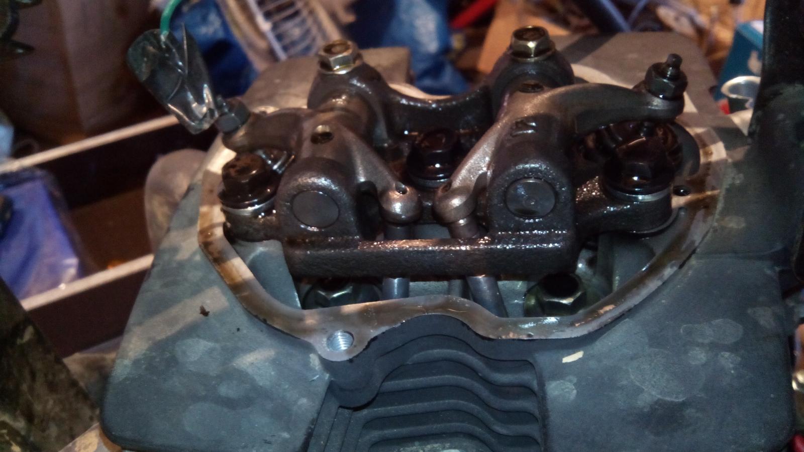

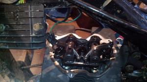

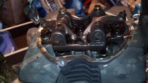

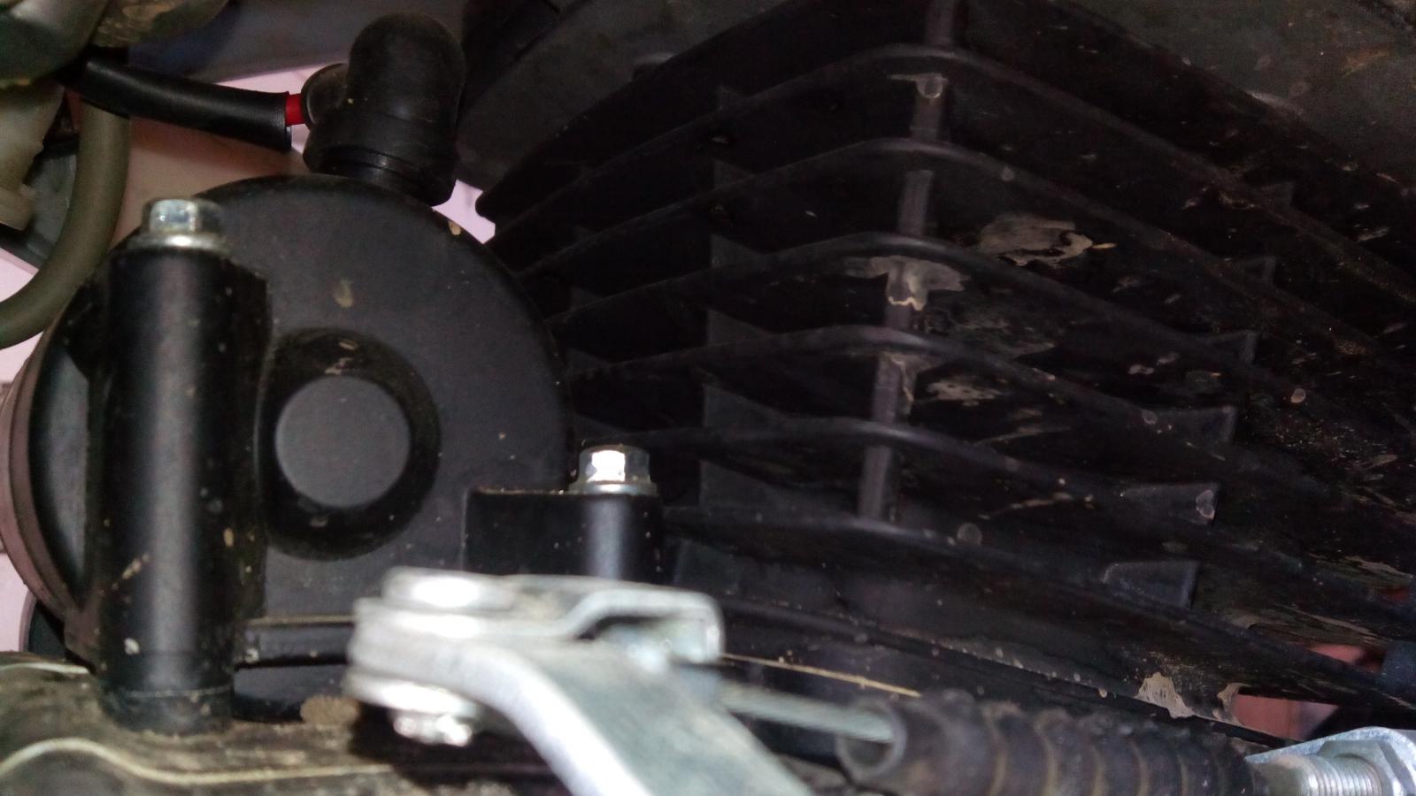

AlexZ Опубликовано 1 апреля, 2015 Автор Жалоба Опубликовано 1 апреля, 2015 а обкатывать новый движок не стал? зря... Я купил мот пару дней назад. Пробег 1200. Обкатывать нет смысла уже, так как до меня его не обкатывали судя по прежним наездникам. Peter, от тебя я так внятного ответа и не дождался, пришлось вскрывать. Мотор оказался с нижним расположением распредвалом . Теперь вопрос, как там зазор на клапанах регулировать? Если кому интересно, то держите фото Цитата
AlexZ Опубликовано 1 апреля, 2015 Автор Жалоба Опубликовано 1 апреля, 2015 Вот что за идиот на китайский спорт додумался ставить нижневальный двигатель? пс. Разницы в динамике между верхневальным мотором и нижневальным не обнаружил. А нижневальный обслуживать в разы проще. Сообщение отредактировано 06.06.2015 2 Цитата
Peter Опубликовано 1 апреля, 2015 Жалоба Опубликовано 1 апреля, 2015 Вот что за идиот на китайский спорт додумался ставить нижневальный двигатель? А ты говоришь информации много :-) Там написано как отличать CB и CG, и только они есть таких объёмов. Клапана регулируются как обычно, щупом. В коромысло с одной стороны давит толкатель, с другой стороны коромыло давит на клапан. На клапана давят дальние концы, там видно регулировочные болты. Зазор ставится между этим винтом и клапаном. Регулировать надо на холодном моторе, зазоры 0,05-0,08мм. Выставить вал в нужное положение сможешь? Такой мотор объёмом 200см стоит на СтелсФлейм. Там много народу описывало процедуру. И на ютубе много роликов где показана вся процедура. Цитата
