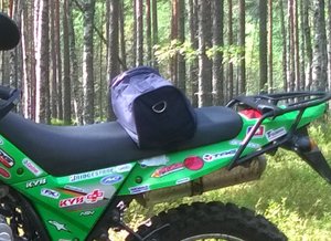

Александр77 Опубликовано 5 марта, 2018 Жалоба Опубликовано 5 марта, 2018 (изменено) Сальников на пргрессию ушло вроде как 8шт.это по памяти,но могу и ошибаться.Сумку я себе под ключи вот так забубенил,сначала присобачил на противоположную сторону от глушителя тубус для чертежей,но туда мало что влезало(только ключи),теперь с сумкой катаю,кстати на Али есть для этих целей мотосумки.Насос никогда не брал,но подумываю над этим. Изменено 5 марта, 2018 пользователем Александр77 1 Цитата
