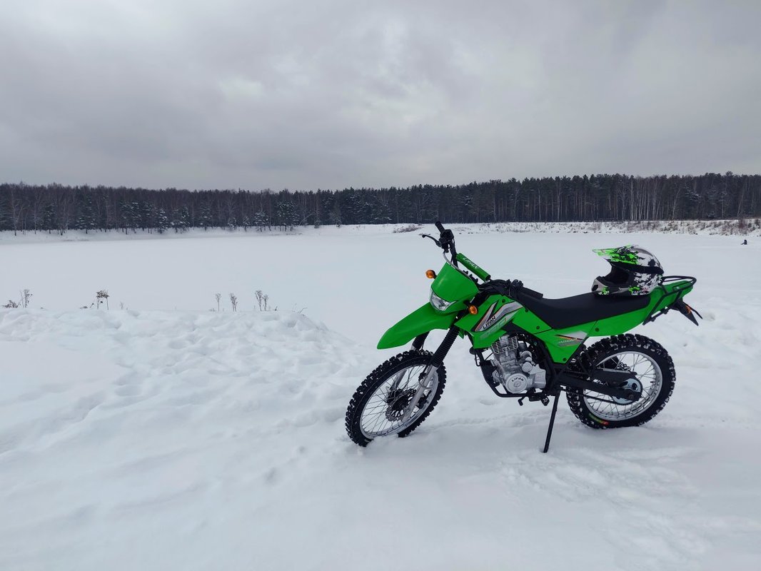

Serphio Опубликовано 12 февраля, 2021 Жалоба Опубликовано 12 февраля, 2021 Поделюсь картинкой своего коня. В мотомире я человек новый, купил мот чтобы начать ездить и понять, в какую сторону дальше развиваться. Для новичка имхо выбор отличный. Покупал мот новым. Пока что сменил резину, масло. Поменял резинки в прогрессии на сальники и смазал. В планах поставить защиту рычагов (куплена, но пока не ставил, т.к. рычаги немного мешают, их наверное чуть глубже сдвинуть придется), сменить подставки под натяжителями цепи, сменить цепь. Как-то так. 1 Цитата

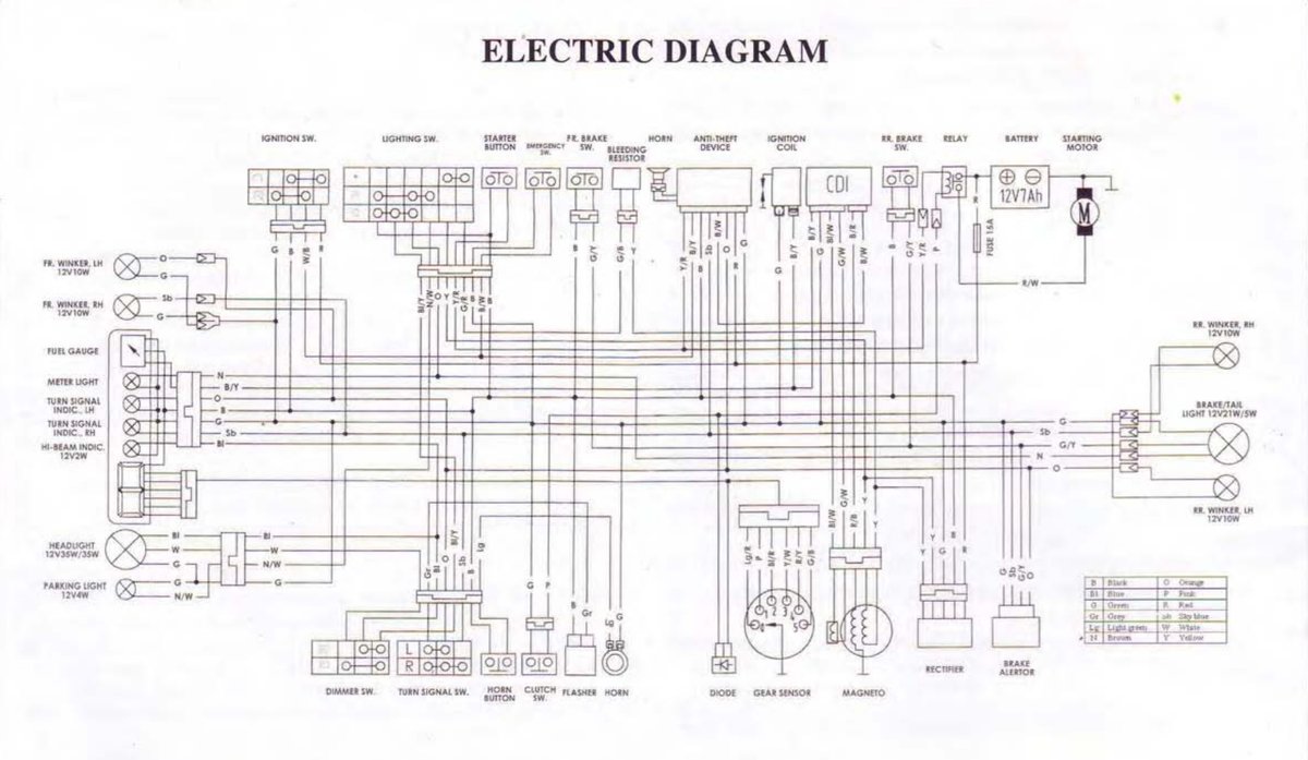

Serphio Опубликовано 4 марта, 2021 Жалоба Опубликовано 4 марта, 2021 А есть электрическая схема на наше ведро? Есть схема от GY5, но по части реле поворотников есть различия - у GY3 2 контакта только (GY5-по схеме 5 контактов) . Либо смотрю не туда, поправьте Цитата

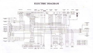

Serphio Опубликовано 5 марта, 2021 Жалоба Опубликовано 5 марта, 2021 вот эта схемка больше похожа на то, что у нас Цитата

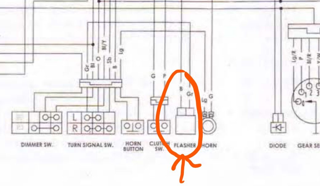

Serphio Опубликовано 5 марта, 2021 Жалоба Опубликовано 5 марта, 2021 В общем чтобы перейти на светодиодные поворотники, которые ниже по ссылке, нужно выкинуть штатное реле-моргалку и соединить два провода в клемме этого реле. Потом просто меняем поворотники. Полярность - зеленый это "-", соединяем с черным новых повороников. ссылка на поворотники: https://aliexpress.ru/item/1005001780963771.html?spm=a2g0s.9042311.0.0.68b833edwluMMb&_ga=2.88348315.1051493697.1614970213-14933248.1579250566&sku_id=12000017545156512 Выглядит по стравнению со старыми - небо и земля. 1 Цитата
