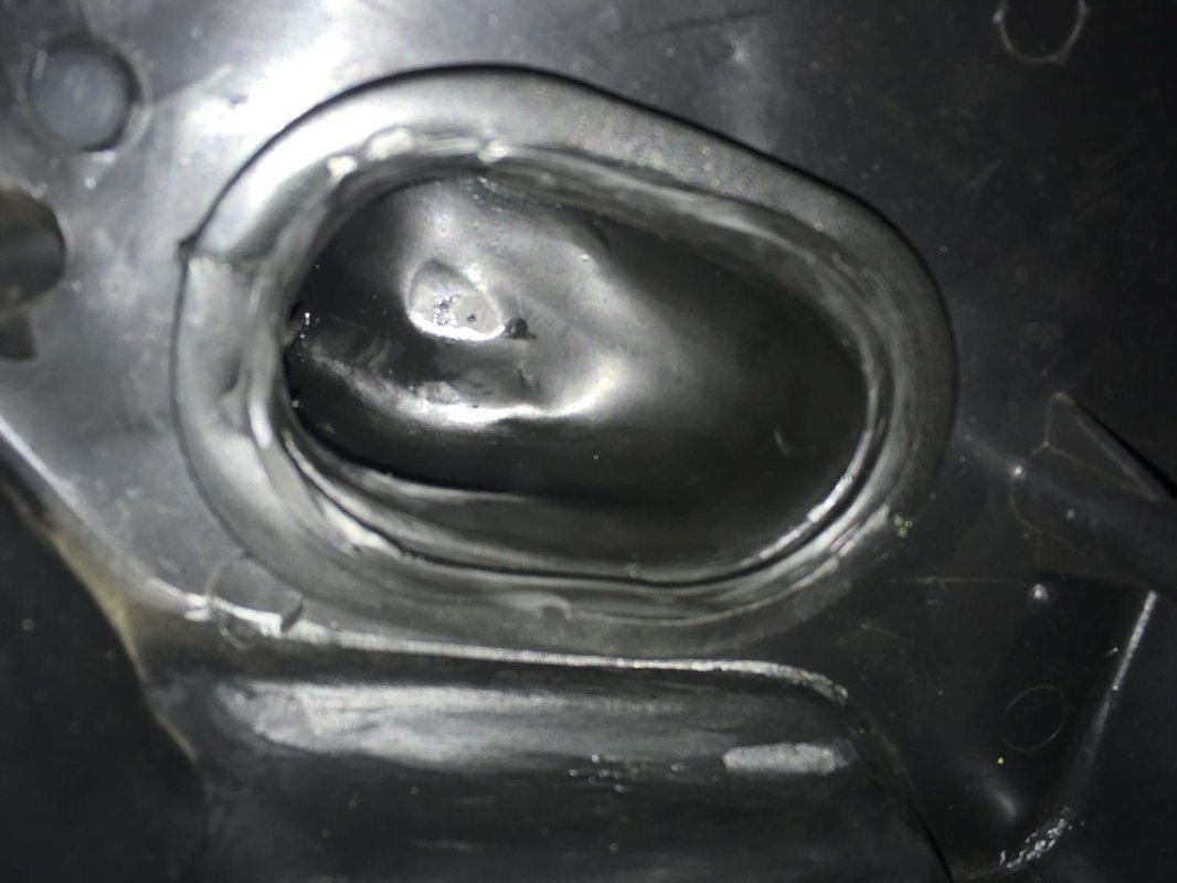

scutep Опубликовано 27 апреля, 2021 Жалоба Опубликовано 27 апреля, 2021 В коробе фильтра стоит некая металлическая хренотень. Стоит она так безобразно и криво, что может выпасть и заткнуть собой дыру. Для чего она? Так ли необходима? Аэродинамическая задумка? Цитата
