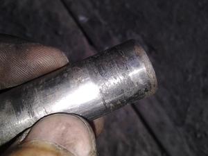

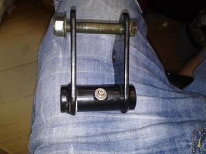

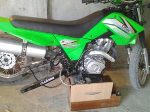

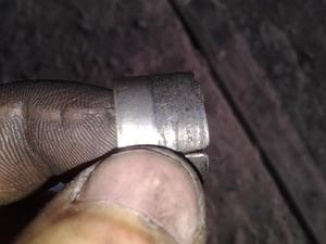

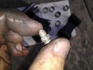

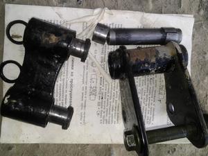

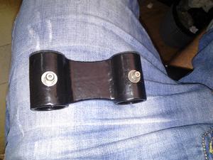

val33433 Опубликовано 26 мая, 2015 Жалоба Опубликовано 26 мая, 2015 Ну чтож начнем) И понеслось Снял колесо И принялся откручивать четыре болта которые все держат,немного усилий и весь механизм в руках Заглянул во внутренности а там сухо как в сахаре только порошок какой то черный высыпался! При детальном осмотре обнаружил что метал уже начал истираться, появились характерные зазубрины! И на пальцах тоже Так что всем всем всем разбирать и мазать обязательно чем быстрее тем лучше! Теперь хочу установить прессмасленки Завтра буду искать мечики и сверлить! 3 Цитата

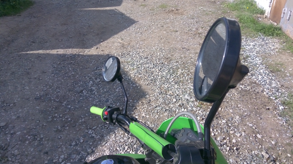

Soldier59 Опубликовано 29 мая, 2015 Автор Жалоба Опубликовано 29 мая, 2015 Валек, молодца! Отчет по прогрессии супер:-) Я сегодня прошел ТО 300км. Беспокоящие меня вопросы по поводу стрекота клапанов и нестабильных холостых на холодную остались в подвешенном состоянии. Все объяснили особенностями работы двигателя, типа все так работают. Но клапана все таки покрутили, сказали зазор внорме, больше зажимают - не прет. А по холостым сказали типа для этого и есть колесико на винте холостого хода, чтобы на холодную обороты поднимать для стабильной работы. Кароч не очень то я успокоен подобными коментариями. Масло залили свое Равенол п/синтетику. За все про все взяли 1050 рублей . Зеркал на жу3 у них нет, предложили от жу5 - плюсом 270р пара. Взял их ибо недорого, поставил сам. Вобщем ощущения от ТО двойственное, что конкретно делали, кроме замены масла -непонятно, просто сказали все впорядке. На вопросы, которые меня беспокоили ответили без всякой конкретики. Итого 500 р за замену масла и еще 500 за продление гарантии. Ps фото зеркал от жу5. Цитата
val33433 Опубликовано 29 мая, 2015 Жалоба Опубликовано 29 мая, 2015 Зеркала ниче вроде на вид не плохие! А я на то не езжу так как толку от них 0,лишняя трата денег ! Лучше мне кажется самому ковырять, благо наш ворум содержит очень много полезной информации!а как ты думаешь то что они тебе налили норм масло? Цитата

Soldier59 Опубликовано 30 мая, 2015 Автор Жалоба Опубликовано 30 мая, 2015 Зеркала ниче вроде на вид не плохие! А я на то не езжу так как толку от них 0,лишняя трата денег ! Лучше мне кажется самому ковырять, благо наш ворум содержит очень много полезной информации!а как ты думаешь то что они тебе налили норм масло?Поехал на ТО только лишь для сохранения гарантии, если и вылезут какие-то косяки по моту , то в течение первой тысячи пробега. На то и гарантия нужна, чтобы эти проблемы пофиксить. На второе наврядли поеду.А для ремонта есть рядышком контора, которая китайской мототехникой торгует, у них свой сервис. Ребята там толковые, все покажут расскажут.... скутер там делаю... от них технику забираешь так двигатель шепчет, а не дурацкие отмазы типа звенят клапана - так и должно, конструктивная особенность, нет холостых - крути сам винт холостого..... Ну а мелочи конечно сам делать буду:-) руки вроде из нужного места растут, в свое время сцепление на москвиче412(моя первая машина из 6ти :-)) в одного без ямы менял:-) На счет масла - равенол нормальное, мне его в скутер льют. Главное чтобы не подделка, а по фирме - мотюль, равенол, мобил..... это дело личных предпочтений, они все определенным нормам и стандартам соответствуют:-) Цитата

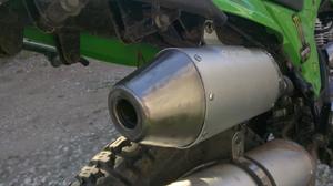

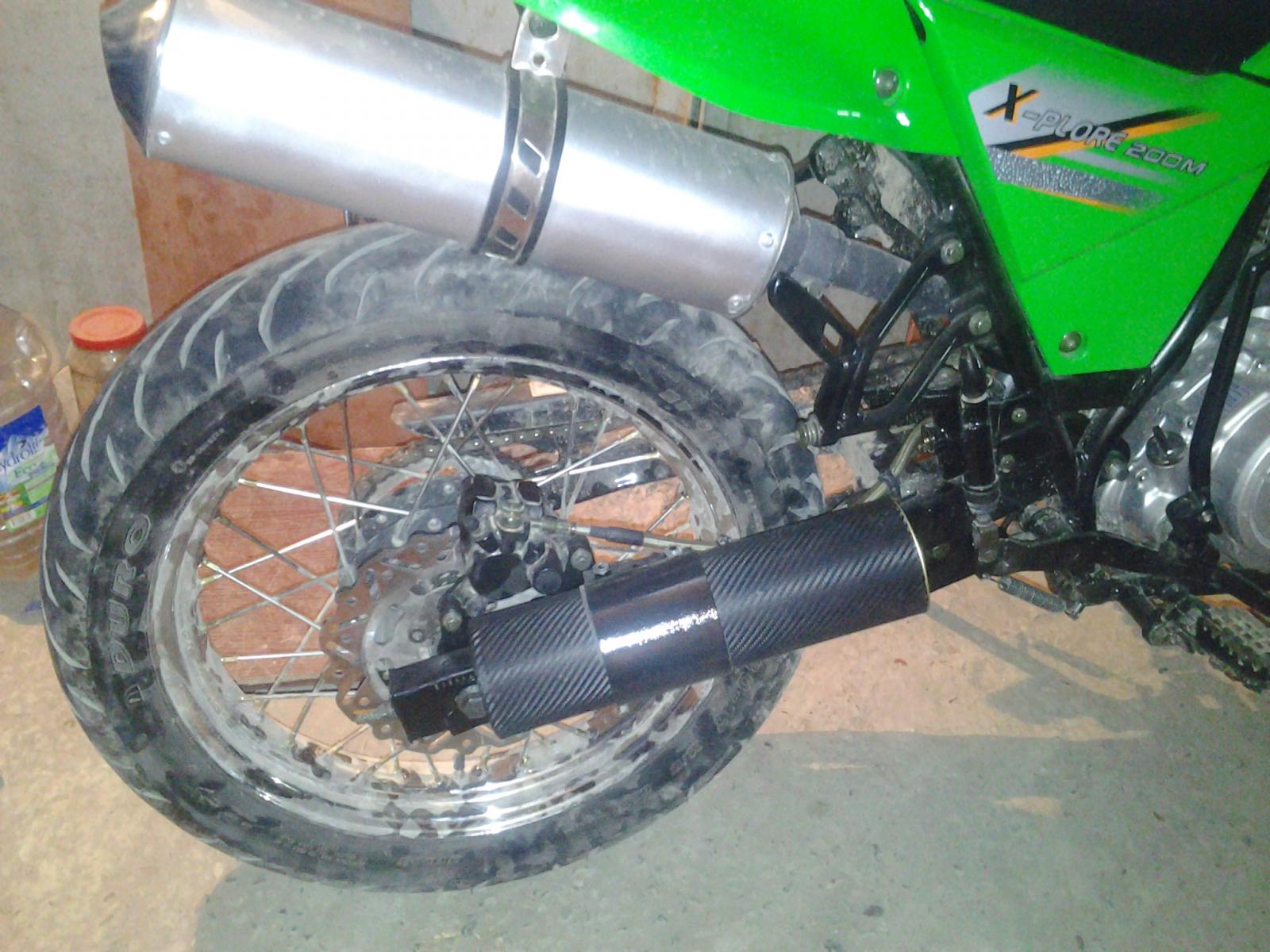

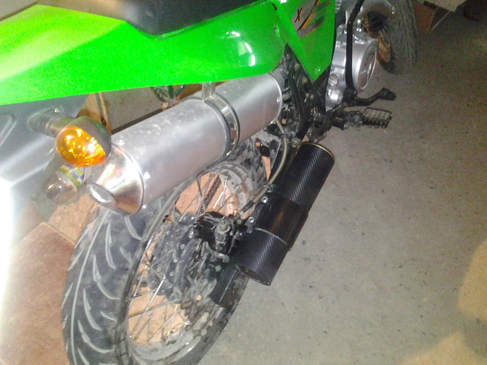

Soldier59 Опубликовано 31 мая, 2015 Автор Жалоба Опубликовано 31 мая, 2015 Вчера купил прямоток и установил его, к сожалению процесс не фотал т.к. телефон дома забыл. Но все встало на штатный крепеж и нужды особой в этом не было. Раскрутил хомут соединяющий глушитель и приемную трубу, открутил один болт хомута , держащего штатную банку и установил прямоточную. Там хомута нет , крепежная планка приварена. Все подошло идеально, напилинг не потребовался. На все про все 10 мин. Штатную банку потрошить не стал т.к. сомневался в целесообразности мероприятия, если бы что-то не устроило, обратный процесс был бы не возможен. Результат замены превзошел ожидания. Звук просто чумовой. Плюс миллион к ощущениям от катания. И на низах лучше стал переть однозначно. Первую включаю гораздо реже чем раньше, да и на любой передаче это ощутимо.Прямоточную банку купил на рынке, когда искал звезды - присмотрел ее. Стоила 3 тр , сторговал за 2,6. Бюджетней чем на али экспрессе купить.Она от мотоцикла мотоленд zr 250, по крайней мере так маркером было подписано на ней.Помимо всего прочего она весит раза в три легче штатной,тоже несомненный плюс, так что мот немного похудел.На холостых работает чуть громче штатной, это преимущество, как ни крути - когда выкатываешься из жилых районов в поля, есть возможность ехать на малых оборотах и не тревожить окружающих. А как только вырвался в пампасы откручиваешь ручку и сочный громкий звук выхлопа будоражит кровь и постегивает наваливать...Итого: результатом доволен на 200%. Фото инсталяции ниже. Для примера рядом родная банка. 1 1 Цитата

Soldier59 Опубликовано 2 июня, 2015 Автор Жалоба Опубликовано 2 июня, 2015 Видео выхдопа есть , но видимо микрофон на телефоне не пишет низкие частоты. В реале звучит побасистее. И еще мне показалось что отсечка очень рано срабатывает. Тахометра нет , оценить на слух обороты не могу. Но уже кажется что нужно ставить какое нибудь тюненое зажигание. Цитата
