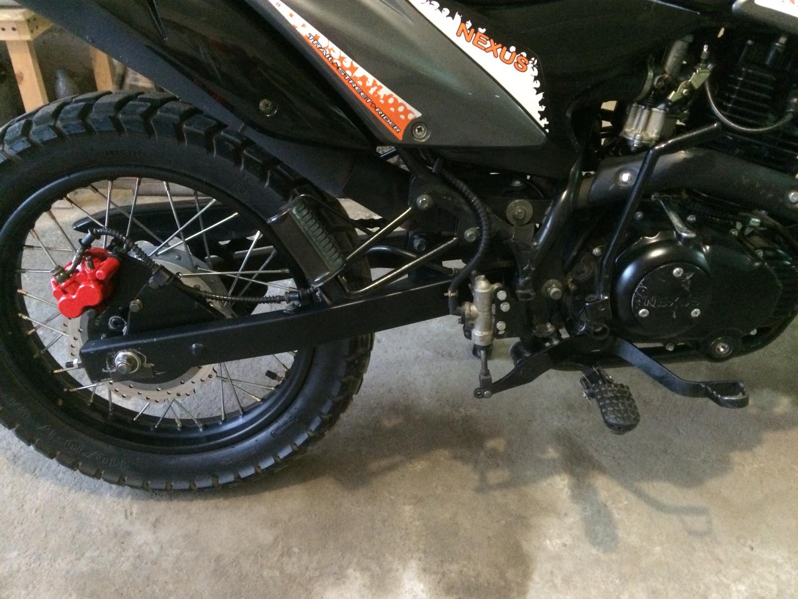

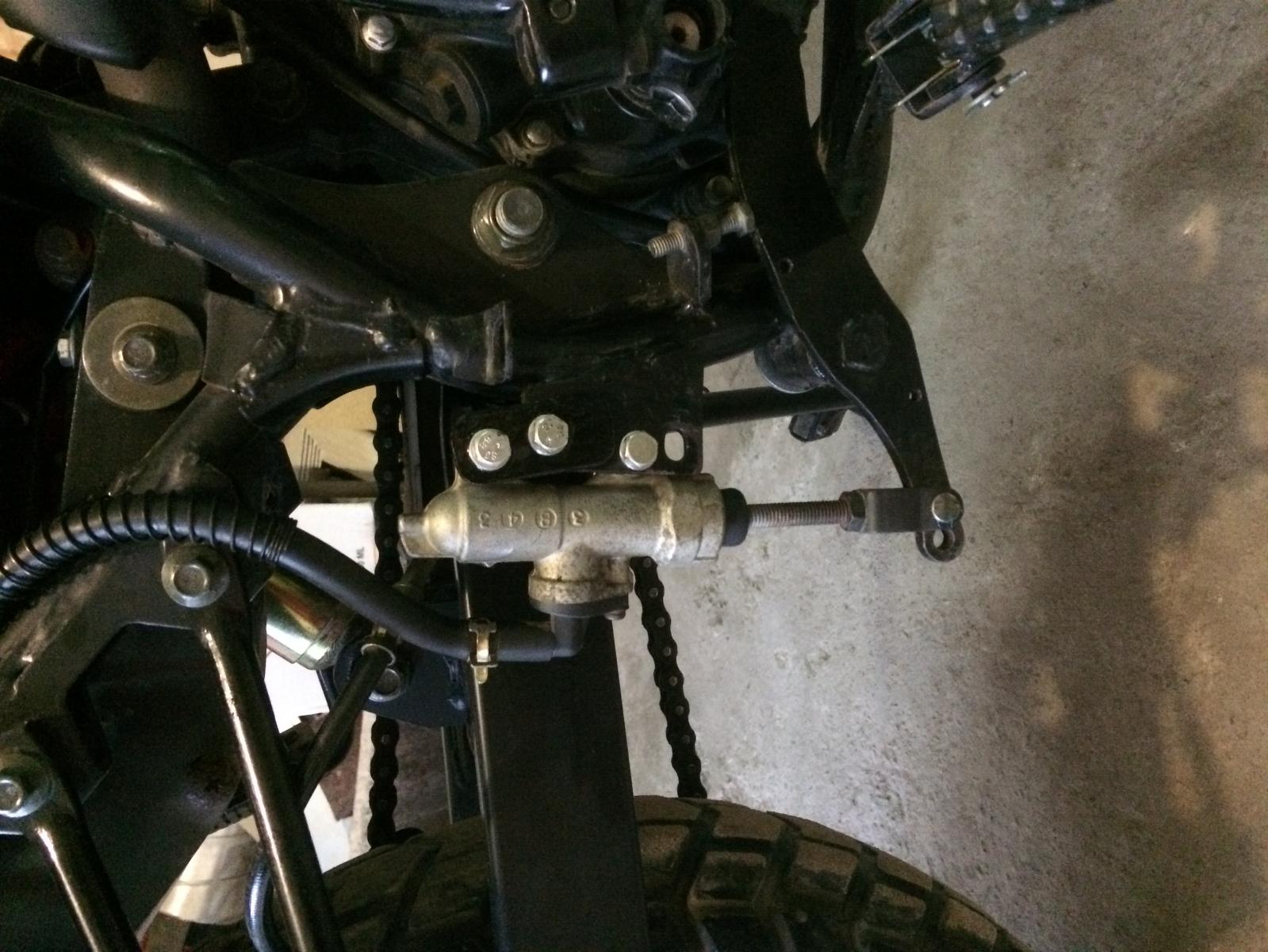

Снизу задней тормозной машинки (по совместительсву и цилиндра) потекла(капает) тормозная жидкость. После разбора и осмотра было решено поменять манжеты на штоке.
Никак не могу найти эти манжеты в продаже. Может быть кто то подскажет где купить? Может ремкомплекты есть? От чего то подходит?

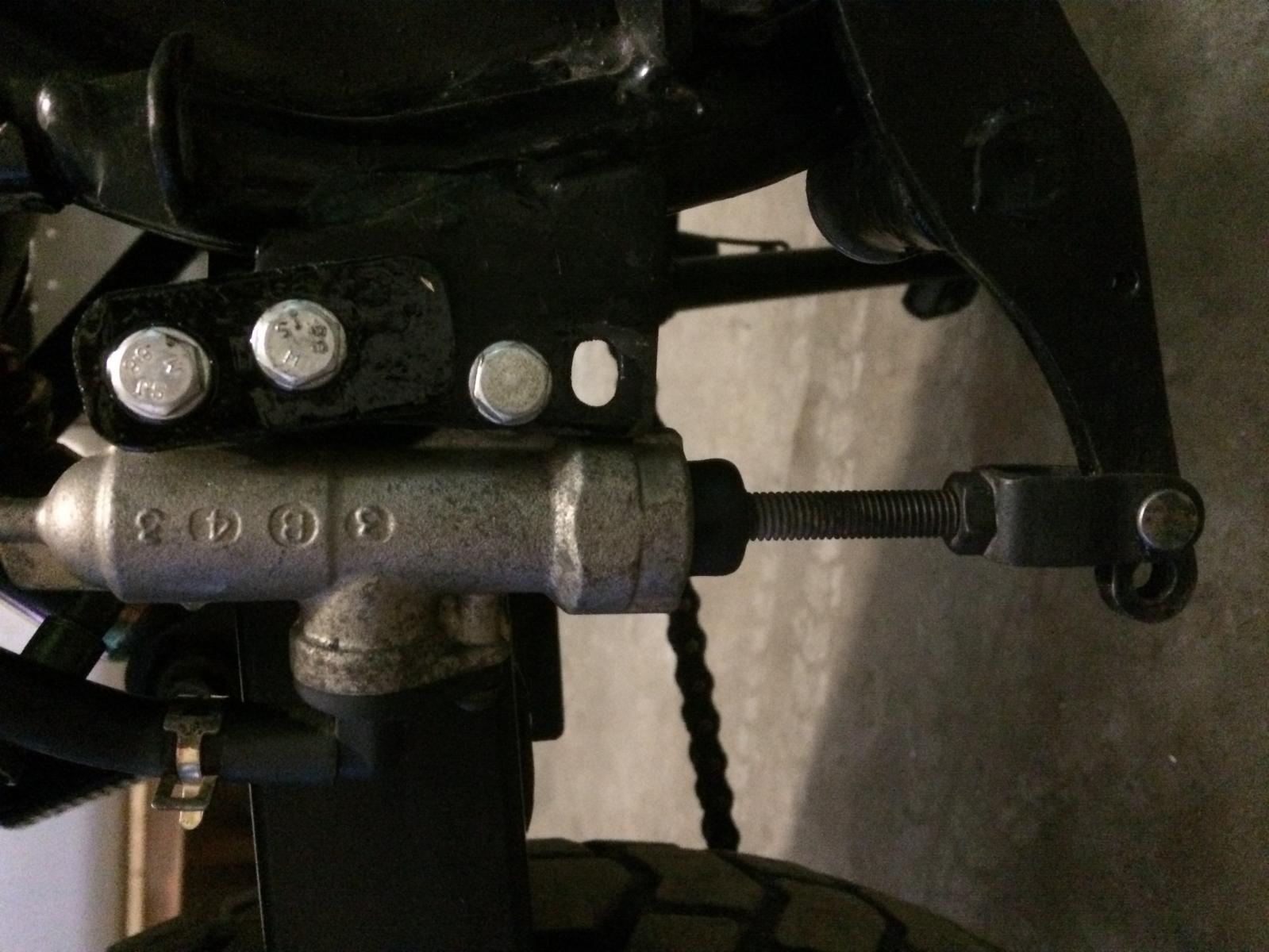

у меня тоже потек родной цилиндр, заказал себе от хонды cb250. Как придет, поделюсь опытом
Привет!
Подошел цилиндр от хонды cb250,  а той мой тоже накрылся не могу найти альтернативу

Столкнулся с такой же проблемой. В итоге заказал в Рост-холдинге на говорова 29. Они точат их под размер цилиндра(цилиндр с поршнем надо им давать). Цена вопроса 150р за штуку, срок изготовления 1 день. Как будут ходить посмотрим

пробовал, но тогда придется и шланг тормозной переставлять от 125го, у него резьба диаметром меньше на шланге. на 250 резьба на цилиндре и шланге на 10, а у 125 что-то типа 8
ну или рассверлить дырку на цилиндре и нарезать на 10 ))
