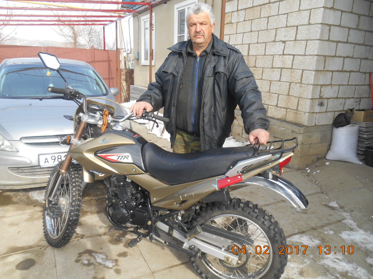

_Юрий_09 Опубликовано 22 марта, 2017 Жалоба Опубликовано 22 марта, 2017 вот как то так получился багажник и крыло от Ижа Цитата
Mitjai Опубликовано 23 марта, 2017 Жалоба Опубликовано 23 марта, 2017 Обалденно в таком цвете выглядит , и багажничек тоже . Но на мой взгляд вроде крепление хлипковато , не ? Руль тоже от ИЖа ? Цитата
_Юрий_09 Опубликовано 23 марта, 2017 Жалоба Опубликовано 23 марта, 2017 да мне ведра 3 грибов на него привязать я думаю выдержит осенью скажу точно а руль я не знаю с чего такой подогнали но не с ижа точно 1 Цитата
