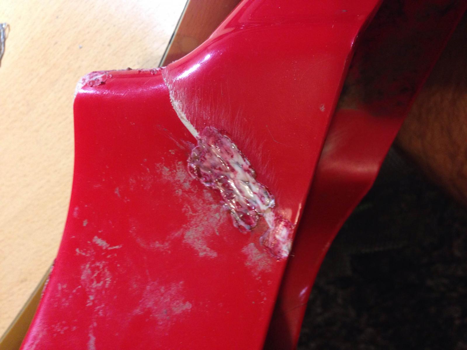

Всем привет. Может кому-нибудь будет полезен этот маленький мануал по восстановлению пластика на наших Ирбисах.
После покатушек сломал крыло на 2 части.. Не отчаиваемся, т.к. крыло - это расходник, поэтому взял в руки паяльник и остатки маленьгоко просечного листа, который остался от авто.
Сначала спаиваем те места, которые выставились без проблем, и где при сопряжении не видно трещин. Потом проходим паяльником по всему шву. Далее берем сетку, режем ее на небольшие куски (1,5*2 см) и впаиваем их в самые напряженные места крыла.
Через час интересной творческой работы у вас в руках цельное крыло от Ирбиса, которое уже побывало в бою)
P/S Весь пластик у нас пористый, по-этому паяйте без проблем ;) Да, я не написал еще про моменты обезжиривания и очищения области плавления.
Всем добра!)
