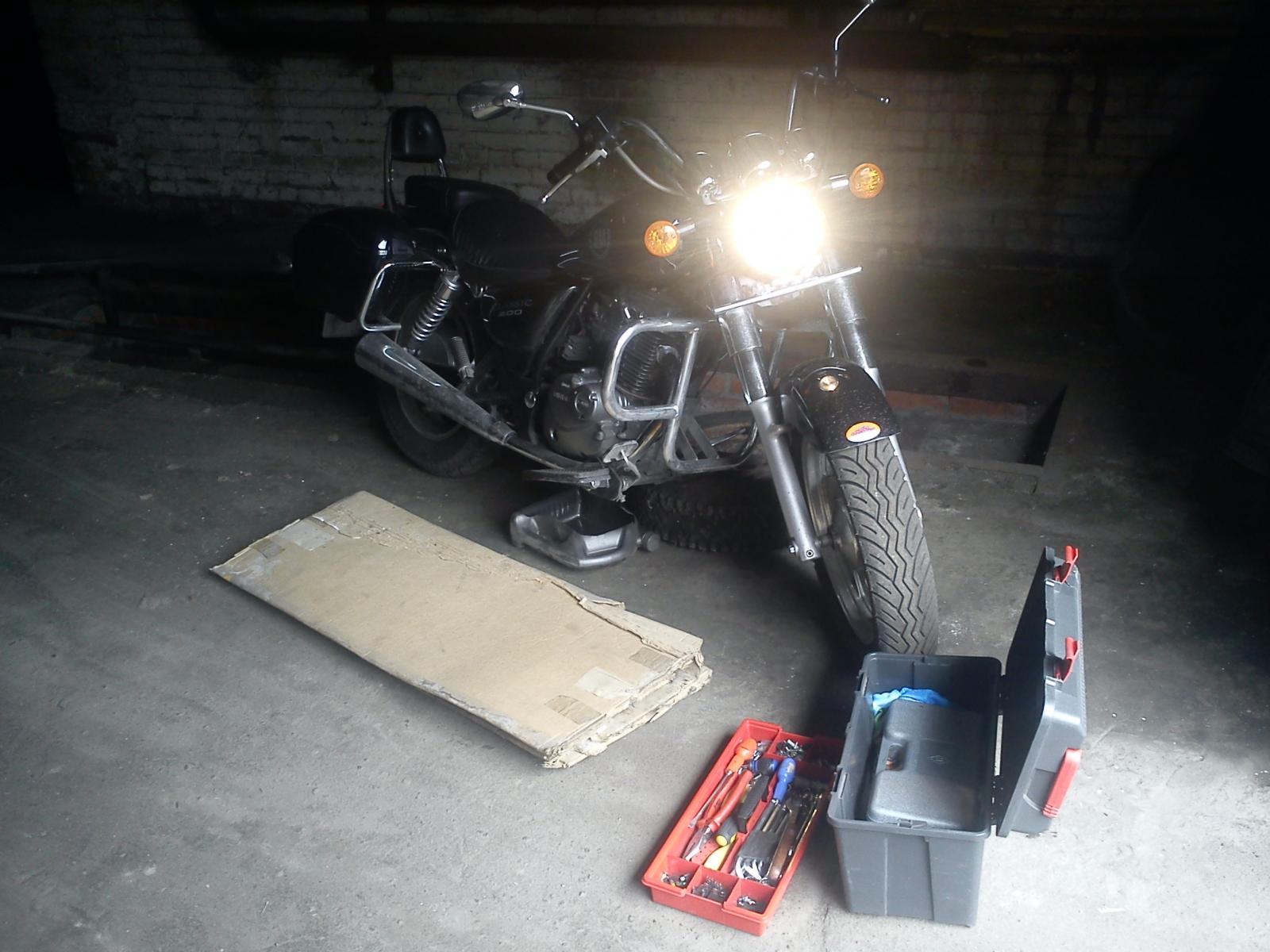

1. Прогреваем хорошо двигатель, выставляем подножку, ищем тару куда сливать будем масло и картонку, чтоб на земле не валяться! :)

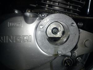

2. Отворачиваем верхнюю крышечку

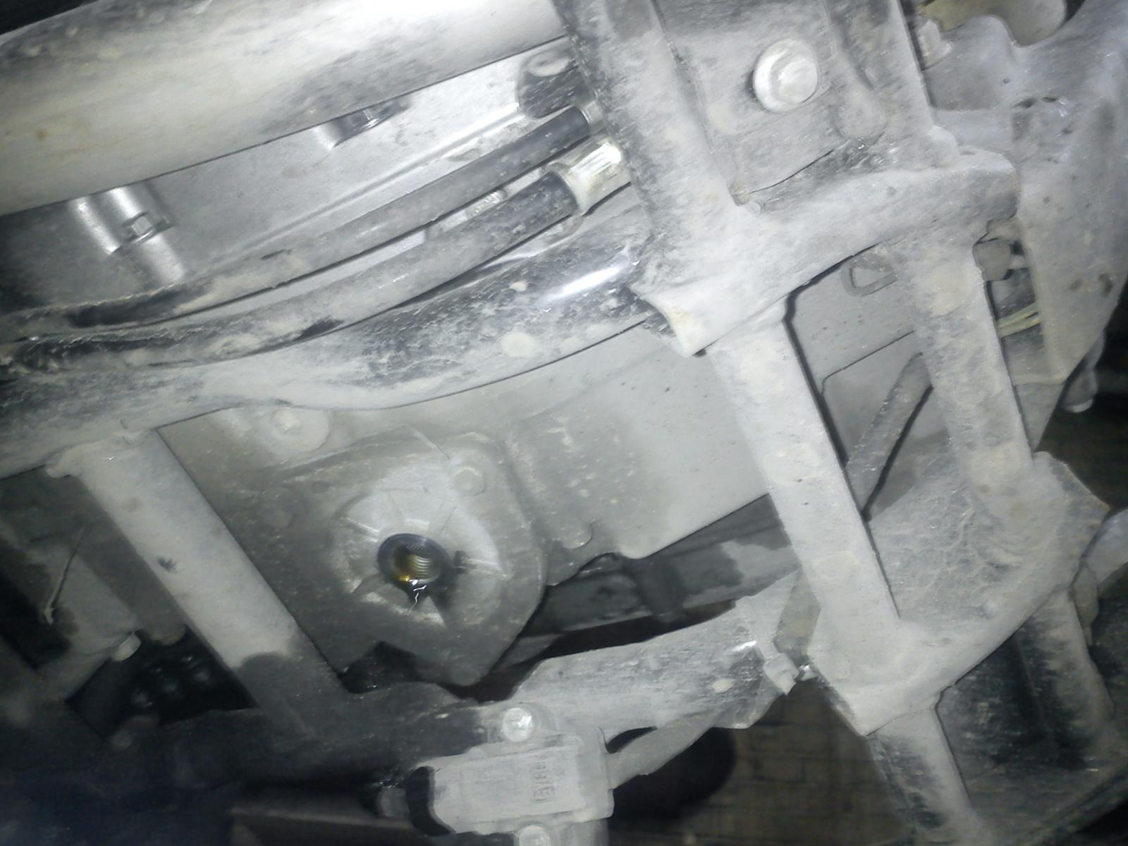

3. Аккуратно отворачиваем нижний болт на 21 для слива масла
4. Сливаем масло

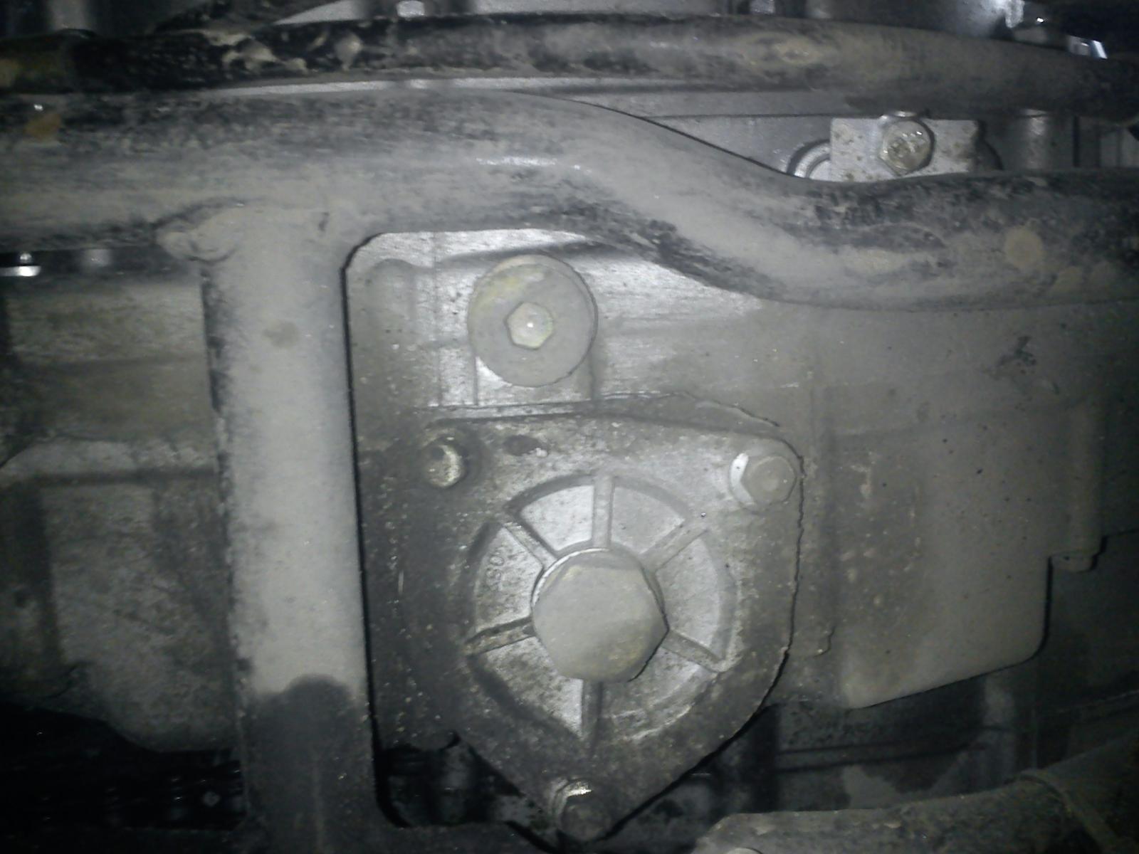

5. Отворачиваем болт на 17 под масляным фильтром, чтоб слить остатки масла с фильтра
6. Отворачиваем 3 гайки с крышки масляного фильтра и снимаем её. Аккуратнее, там пружинка, которая прижимает фильтр

13. Заливаем 1 литр нового масла 10W40 (полусинтетика) в отверстие сверху и закручиваем его крышечкой (смотри выше)

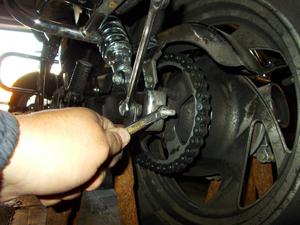

3. Мотоцикл стоит на подставке. Ключом 17х19 нужно отвернуть ось, на которой крутится заднее колесо. Колесо ослабится, и его можно будет передвигать натяжными болтами.
4. Вторым ключом, 13х14, нужно отвернуть контргайки, которые находятся с двух сторон колеса.
5. Наступает непосредственно натяжка цепи на мотоцикле. Чтобы колесо не повело в сторону, регулировочные болты нужно тянуть равномерно. Натягивая цепь, периодически проверяйте рукой, насколько она натянулась. Просто для этого нажимайте на нее с небольшим усилием. Цепь не должна быть сильно упругой. Это может привести к быстрому износу. Свободный ход цепи должен быть 20-30 мм.

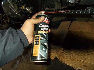

6. Затем прыскаю спреем, вращая цепь колесом. По идее можно завести и включить 1ую передачу, так быстрее, но больше брызг.
7. Далее протираем цепь тряпочкой от остатков чистящего средства и даём немного подсохнуть.
8. Приступаем к смазке цепи. Если трансмиссионным маслом, то зубной щёткой, если спреем, то прыскаем. Вот правильная  технология липкой смазкой из спея: 1 цепь смазывается изнутри, после ПОЛНОГО высыхания очистителя. 2 смазка наносится не на ролик, а на резиновые уплотнения, из этого следует: полная смазка идет за два прокрута цепи, за первый прокрут смазывается внутренняя сторона, за второй – внешняя. Главное: НЕ НАНОСИТЬ ИЗБЫТОЧНОЕ КОЛИЧЕСТВО СМАЗКИ. Даже для большой цепи достаточно 50 мл аэрозоля. Избегайте попадания смазки на ролики, она нужна только на уплотнениях. Цепь должна выглядеть как СУХАЯ. Соблюдение этой рекомендации не только предохранит колесо от смазки, не только сэкономит деньги, но и продлит ресурс цепи со звездочками. После смазки стоит дождаться загустевания (желирования) смазки, прежде, чем начинать поездку (10-15 минут).
Я как мог аккуратно нажимал, смазка ложится жирно! Обволакивая белым гелем.
