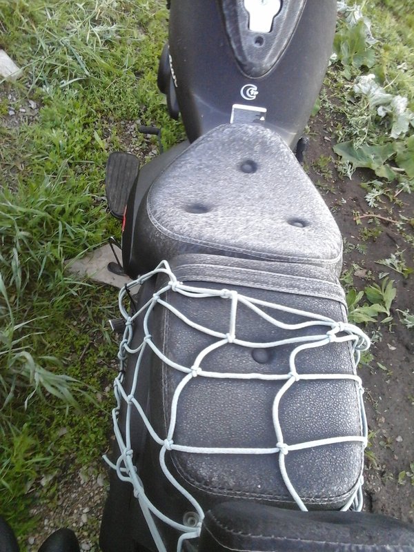

AS_SH Опубликовано 13 июня, 2018 Жалоба Опубликовано 13 июня, 2018 выглядит сейчас так))) ... ищу накладку (псевдосиденье или хз как его зовут) на крыло спрятать дырки )).. Цитата
Ч П Опубликовано 13 июня, 2018 Жалоба Опубликовано 13 июня, 2018 (изменено) 7 минут назад, AS_SH сказал: выглядит сейчас так))) ... ищу накладку (псевдосиденье или хз как его зовут) на крыло спрятать дырки )).. Мне тут кофр из канистры 10-литровой делают, надеюсь и "дырку" сбоку закроет и полезен будет. Номер прикольный, покупал? Изменено 13 июня, 2018 пользователем Ч П Цитата
AS_SH Опубликовано 13 июня, 2018 Жалоба Опубликовано 13 июня, 2018 11 часов назад, Ч П сказал: Номер прикольный, покупал? последняя цифра в фотошопе дорисованная ))) ... а так выдали как и всем)) - простоял в очереди и вынесли что было Цитата
