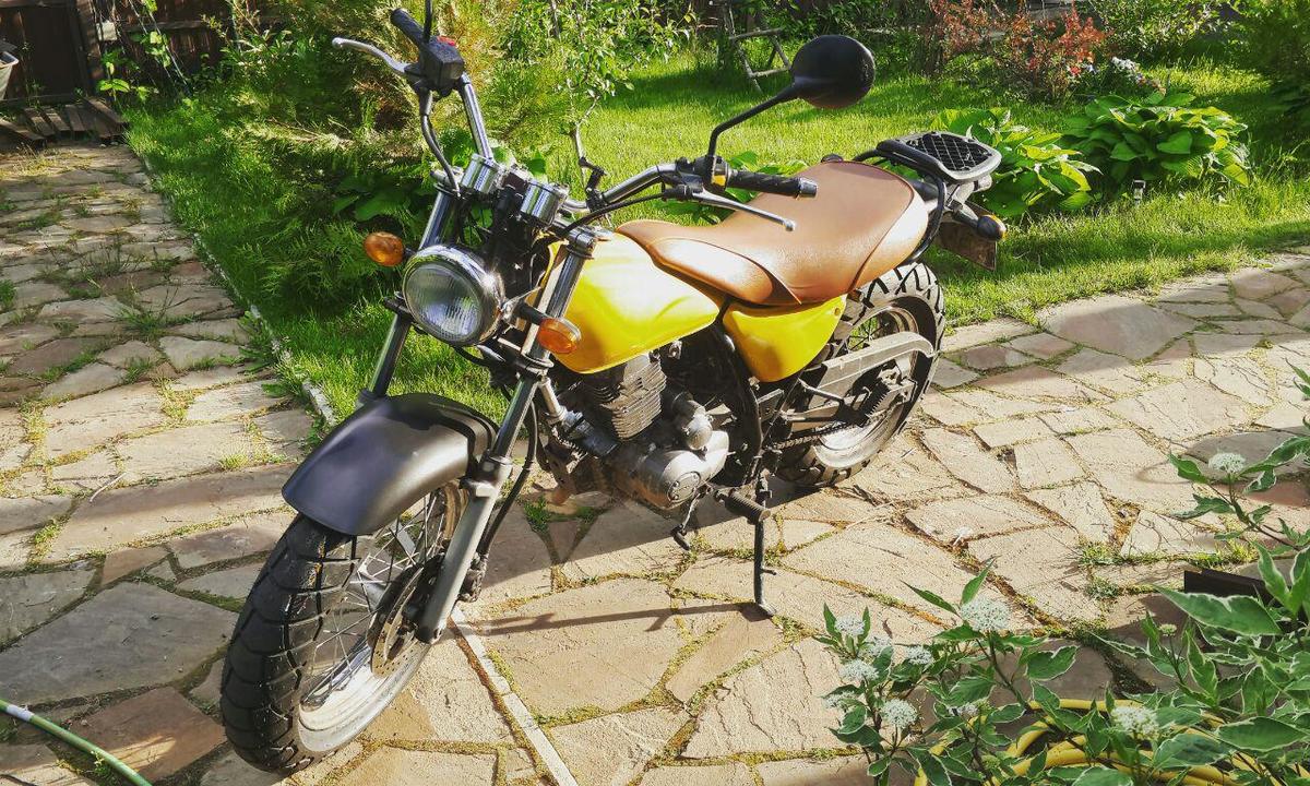

div Опубликовано 19 июня, 2017 Жалоба Опубликовано 19 июня, 2017 Шлифанул и покрасил крылья черной матовой краской для пластика, держится норм, выглядит кмк лучше чем белые. 1 Цитата

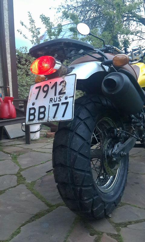

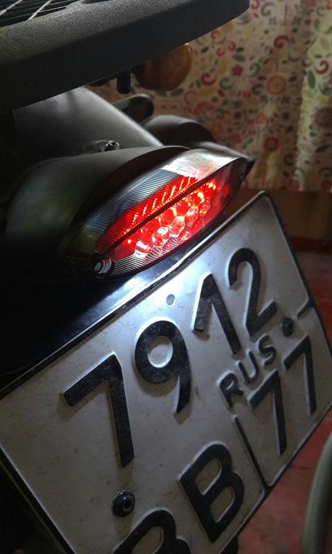

div Опубликовано 11 июля, 2017 Жалоба Опубликовано 11 июля, 2017 В конец достала меня постоянно сгорающая лампа в заднем фанаре, решил проблему кардинально - заказал на али стопарь на диодах, инсталировал на штатное место. Вот как получилось (Было-Стало): Цитата

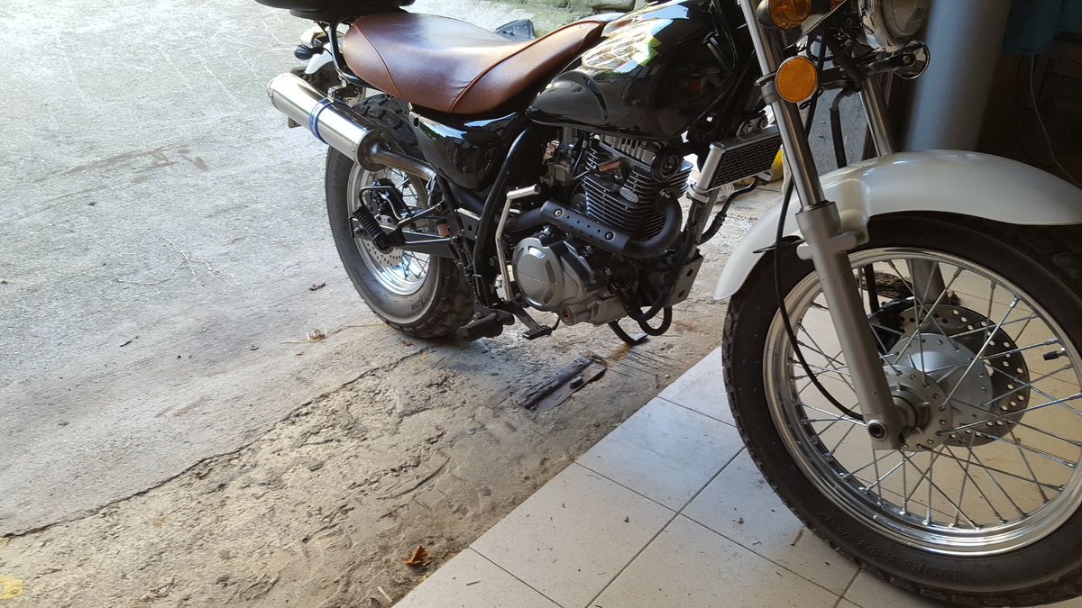

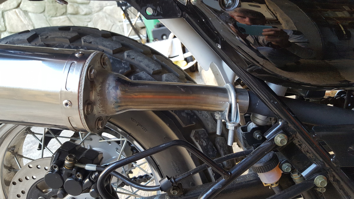

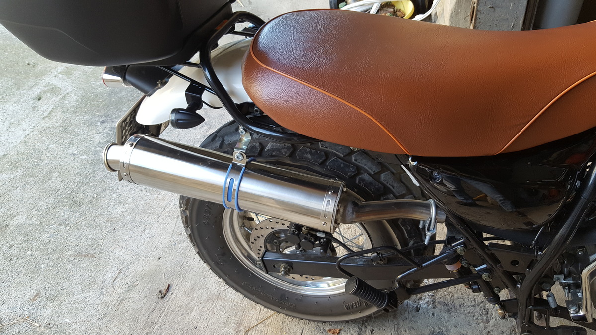

evgen-sochi Опубликовано 11 июля, 2017 Жалоба Опубликовано 11 июля, 2017 Какой смысл мучиться колхозить. не проще поставить такую лампу: https://ru.aliexpress.com/item/2pcs-White-1157-12V-2835-SMD-BAY15D-Canbus-15Led-High-Power-Lamp-21-5w-Led-Car/32713184126.html?spm=2114.13010608.0.0.cKnltV у меня прекрасно работает. А корпус лучше герметиком пройти. Еще скоро похвастаюсь - поставил банку глушителя: Спойлер Глушитель (тюнинг) 420*100mm, креп. Ø78mm (нержавейка, хром, прямоток, mod:11) как сфотаю выложу для информации. передние колодки у нас то Хонды Gold wing gl1200a 1986 и многой другой техники хонда 80-х годов Спойлер MCB512 - TRW Automotive Aftermarket Цитата
div Опубликовано 12 июля, 2017 Жалоба Опубликовано 12 июля, 2017 16 часов назад, evgen-sochi сказал: Какой смысл мучиться колхозить. не проще поставить такую лампу: https://ru.aliexpress.com/item/2pcs-White-1157-12V-2835-SMD-BAY15D-Canbus-15Led-High-Power-Lamp-21-5w-Led-Car/32713184126.html?spm=2114.13010608.0.0.cKnltV у меня прекрасно работает. А корпус лучше герметиком пройти. Еще скоро похвастаюсь - поставил банку глушителя: Скрыть контент Глушитель (тюнинг) 420*100mm, креп. Ø78mm (нержавейка, хром, прямоток, mod:11) как сфотаю выложу для информации. передние колодки у нас то Хонды Gold wing gl1200a 1986 и многой другой техники хонда 80-х годов Скрыть контент MCB512 - TRW Automotive Aftermarket Да я и не мучался, стопарь дешевле этой лампочки получился, такая у меня тоже стояла, как выглядит мне больше нравится чем хромированный будильник, светит отлично. Про глушак интересно, пили фотки. Цитата
