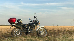

Волдамир Опубликовано 11 марта, 2019 Жалоба Опубликовано 11 марта, 2019 (изменено) В 24.02.2019 в 18:21, Балак сказал: подготовил мот к весне (почти))): Здравствуйте! Скажите пожалуйста, в этом двигателе 172FMM точно стоит балансирный вал (не маркетинговая ли это уловка), и установлен ли в нем фильтр масляный? Какая установлена цепь 428 или 520? Изменено 11 марта, 2019 пользователем Волдамир Цитата
Олег Меньков Опубликовано 11 марта, 2019 Жалоба Опубликовано 11 марта, 2019 (изменено) Точно стоит, в интернете не сложно найти чертежи и запчасти. Могу сравнить работу двигателя только с Yamaha Fazer 250, где вибрации как таковой в принципе не существует. У нас с этим на так все идеально. Масляного фильтра нет, в чем минус большой, я перешел пока на режим замены каждый 2000км, масло Лукойл мото. Изменено 11 марта, 2019 пользователем Олег Меньков 1 Цитата
Олег Меньков Опубликовано 11 марта, 2019 Жалоба Опубликовано 11 марта, 2019 В 06.03.2019 в 23:44, Балак сказал: чуть подробнее можно? какой именно, как ставил? помимо тахометра хочу датчик передач и датчик уровня топлива поставить. https://ru.aliexpress.com/item/12-60/32953593530.html?spm=a2g0v.search0104.3.150.6ed72308kenmwb&transAbTest=ae803_3&ws_ab_test=searchweb0_0%2Csearchweb201602_8_10065_10068_319_317_10696_453_10084_454_10083_10618_10307_10301_537_536_10902_10059_10884_10889_10887_321_322_10915_10103_10914_10911_10910%2Csearchweb201603_56%2CppcSwitch_0&algo_pvid=d098cda0-18bc-4ea2-8e60-ff6053ec2476&algo_expid=d098cda0-18bc-4ea2-8e60-ff6053ec2476-21 устанавливается легко слева от спидометра на выносную планку, стрелка не дергается. Из минисов, корпус тахометра неразборный и слабая влагозащита, но за сезон проблем не обнаружил. При монтаже используйте провода внутри фары, кроме провода датчика оборотов, он подключается к катушке зажигания под бензобаком. Тоже думал ставить датчик передач, с завода стоит контактная группа только на нейтраль, остальные отсутствуют, хотя лапка бегает, на том же алиэкспресс есть соотвествующие размеры с проводами. В этом случае лучше взять универсальный тахометр, спидометр, все лампочки и передачи с уровнем топлива, и заменить всю приборку на один, таких на али предостаточно. Я не стал, теряется некая архаичность модели. А при нашей конфигурации бака проблематично найти поплавок и добиться от него точности показаний, в центре его не разместить, а по бокам он будет работать датчиком наклона. Да и практика показывает, что по "бульканью" с опытом он достаточно точно определяется, к тому же, после отсечки "резерв" остаток в 3 литра гарантирован. На том же Ямаха Рейзор 250 уровень топлива работает по принципу : полный бак, пустой бак, в промежутках стоит лишь догадываться. 1 Цитата
Балак Опубликовано 11 марта, 2019 Жалоба Опубликовано 11 марта, 2019 4 часа назад, Олег Меньков сказал: https://ru.aliexpress.com/item/12-60/32953593530.html?spm=a2g0v.search0104.3.150.6ed72308kenmwb&transAbTest=ae803_3&ws_ab_test=searchweb0_0%2Csearchweb201602_8_10065_10068_319_317_10696_453_10084_454_10083_10618_10307_10301_537_536_10902_10059_10884_10889_10887_321_322_10915_10103_10914_10911_10910%2Csearchweb201603_56%2CppcSwitch_0&algo_pvid=d098cda0-18bc-4ea2-8e60-ff6053ec2476&algo_expid=d098cda0-18bc-4ea2-8e60-ff6053ec2476-21 устанавливается легко слева от спидометра на выносную планку, стрелка не дергается. Из минисов, корпус тахометра неразборный и слабая влагозащита, но за сезон проблем не обнаружил. При монтаже используйте провода внутри фары, кроме провода датчика оборотов, он подключается к катушке зажигания под бензобаком. Тоже думал ставить датчик передач, с завода стоит контактная группа только на нейтраль, остальные отсутствуют, хотя лапка бегает, на том же алиэкспресс есть соотвествующие размеры с проводами. В этом случае лучше взять универсальный тахометр, спидометр, все лампочки и передачи с уровнем топлива, и заменить всю приборку на один, таких на али предостаточно. Я не стал, теряется некая архаичность модели. А при нашей конфигурации бака проблематично найти поплавок и добиться от него точности показаний, в центре его не разместить, а по бокам он будет работать датчиком наклона. Да и практика показывает, что по "бульканью" с опытом он достаточно точно определяется, к тому же, после отсечки "резерв" остаток в 3 литра гарантирован. На том же Ямаха Рейзор 250 уровень топлива работает по принципу : полный бак, пустой бак, в промежутках стоит лишь догадываться. спасибо за ответ и ссылку. буду взвешивать за и против. эх, тяжко когда есть выбор))) Цитата
Балак Опубликовано 11 марта, 2019 Жалоба Опубликовано 11 марта, 2019 7 часов назад, Волдамир сказал: Здравствуйте! Скажите пожалуйста, в этом двигателе 172FMM точно стоит балансирный вал (не маркетинговая ли это уловка), и установлен ли в нем фильтр масляный? Какая установлена цепь 428 или 520? точно есть. по самому движку видно. фильтра как такового нет, но сетка есть, видимо для особо крупных грязевидностей) .цепь 520 1 Цитата
Олег Меньков Опубликовано 11 марта, 2019 Жалоба Опубликовано 11 марта, 2019 Мне попалась сальниковая цепь DID, что удивило. За 6000 принципиальной растяжки не заметил, хотя работать ей без демпферов не очень легко. На первых заменах масла масляная сеточка ловила латунные мелкие стружки, надеюсь от сцепления, очень. Цитата

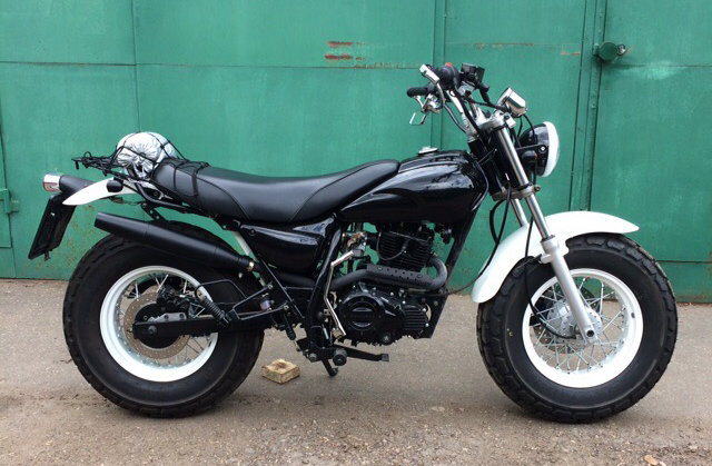

Ish Опубликовано 9 мая, 2019 Жалоба Опубликовано 9 мая, 2019 (изменено) Делюсь с вами видом моего китайца, в свое время много полезного узнал тут, спасибо всем! времени заниматься мотом почти нету, все что успел за тот сезон. в планах еще кое что поменять. Изменено 9 мая, 2019 пользователем Ish Цитата
Shulex Опубликовано 10 мая, 2019 Жалоба Опубликовано 10 мая, 2019 Красив китаец) Он по габаритам такой же как van van? Цитата
Олег Меньков Опубликовано 10 мая, 2019 Жалоба Опубликовано 10 мая, 2019 И внешне тоже, выдает только двигатель. Цитата
Олег Меньков Опубликовано 10 мая, 2019 Жалоба Опубликовано 10 мая, 2019 17 часов назад, Ish сказал: Делюсь с вами видом моего китайца, в свое время много полезного узнал тут, спасибо всем! времени заниматься мотом почти нету, все что успел за тот сезон. в планах еще кое что поменять. Что они сделали с передним колесом? ) Цитата
Ish Опубликовано 10 мая, 2019 Жалоба Опубликовано 10 мая, 2019 они? это уже мой кастом)) я это колесо пол лета делал)) спереди такое же как и сзади поставил. Цитата
Олег Меньков Опубликовано 11 мая, 2019 Жалоба Опубликовано 11 мая, 2019 23 часа назад, Ish сказал: они? это уже мой кастом)) я это колесо пол лета делал)) спереди такое же как и сзади поставил. И как управляется теперь такие калоши? Серьезный видок. Цитата
