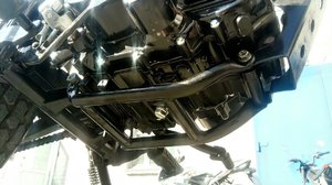

Alex_Zh Опубликовано 18 июля, 2019 Жалоба Опубликовано 18 июля, 2019 (изменено) Первый тюнинг По мотивам оригинальной запчасти на Сузуки Ван Ван https://ameblo.jp/zephyr0915/entry-12137557754.html Был заказан и изготовлен подрамник-защита. Изменено 18 июля, 2019 пользователем Alex_Zh 3 Цитата
evgen-sochi Опубликовано 18 июля, 2019 Жалоба Опубликовано 18 июля, 2019 (изменено) 3 часа назад, Alex_Zh сказал: Первый тюнинг По мотивам оригинальной запчасти на Сузуки Ван Ван https://ameblo.jp/zephyr0915/entry-12137557754.html Был заказан и изготовлен подрамник-защита. Красава! Вещь нужная, я тоже давно хочу такую изготовить, все никак не найду времени. Больше не столь для защиты, сколько для усиления рамы - замкнуть. получается полудуплекс. Изменено 18 июля, 2019 пользователем evgen-sochi 1 Цитата
Alex_Zh Опубликовано 18 июля, 2019 Жалоба Опубликовано 18 июля, 2019 3 часа назад, evgen-sochi сказал: Красава! Вещь нужная, я тоже давно хочу такую изготовить, все никак не найду времени. Больше не столь для защиты, сколько для усиления рамы - замкнуть. получается полудуплекс. Да, защита здесь вторична. Главная цель - для этого ну и попутно конечно же усиление рамы вышло ) Цитата

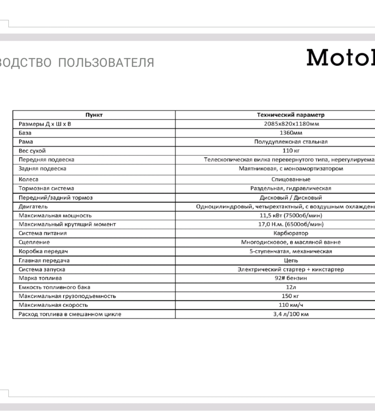

Alex_Zh Опубликовано 26 июля, 2019 Жалоба Опубликовано 26 июля, 2019 Сколько литров резерва в баке, кто нибудь замерял? Цитата
ZloyPtiz Опубликовано 26 июля, 2019 Жалоба Опубликовано 26 июля, 2019 3 часа назад, Олег Меньков сказал: Три точно есть. Согласен. От резерва до горловины 7 литров, по паспорту бак на 12. Но с сухого не заправлял. Цитата
Alex_Zh Опубликовано 26 июля, 2019 Жалоба Опубликовано 26 июля, 2019 (изменено) 51 минуту назад, ZloyPtiz сказал: по паспорту бак на 12. почему 12? если 10 по мануалу! Тогда всё складывается, 3 резерв, плюс 7 до горловины Изменено 26 июля, 2019 пользователем Alex_Zh Цитата
Олег Меньков Опубликовано 26 июля, 2019 Жалоба Опубликовано 26 июля, 2019 Помню после покупки и сборки вылил 10 литровую канистру, еще оставался запас как раз литра на 2. Цитата
Alex_Zh Опубликовано 29 июля, 2019 Жалоба Опубликовано 29 июля, 2019 (изменено) Я в "буржуйском" смотрел, потому как та книжка, что шла в комплекте с мотоциклом, никакого отношения к V-Raptor не имеет Изменено 14 августа, 2019 пользователем Alex_Zh Цитата
Alex_Zh Опубликовано 29 июля, 2019 Жалоба Опубликовано 29 июля, 2019 Но если в него влазит 12, то я вообще не против Цитата
