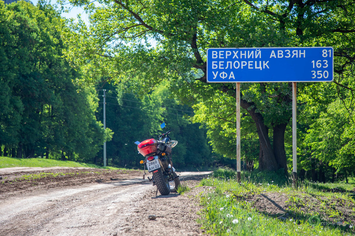

Билли Опубликовано 30 ноября, 2019 Жалоба Опубликовано 30 ноября, 2019 В 03.06.2019 в 09:26, Олег Меньков сказал: На днях прошел на Рапторе совсем недетский участок по Южному Уралу за два дня 630км, часть по заброшенной Авзянской дороге. Затяжные перевалы на первой передачи, жара, пыль, проливной дождь, грязь, каменистые участки, разбитая в хлам дорога, местами горные тропы. На удивление все прошло удачно, зубастые колёса с честью выдержали все испытания, подвеска конечно жестковата и коротковата для таких условий, но дискомфорта от сиденья и посадки не испытал. Я езжу на 14 ведущей звезде. Вижу кофр стоит на багажнике. На багажнике написано максимальная нагрузка 3 кг. Сколько у тебя примерно с кофром получается? Не гнёт багажник? Цитата
Олег Меньков Опубликовано 30 ноября, 2019 Жалоба Опубликовано 30 ноября, 2019 Кофр не такой большой, но бывает что общая масса больше трёх, никаких проблем в том числе от вибраций не наблюдаю. Кофр да, ремонтировал не раз, купил по принципу, что было. Сам багажник на вид очень надёжен. Цитата
Билли Опубликовано 30 ноября, 2019 Жалоба Опубликовано 30 ноября, 2019 10 минут назад, Олег Меньков сказал: Кофр не такой большой, но бывает что общая масса больше трёх, никаких проблем в том числе от вибраций не наблюдаю. Кофр да, ремонтировал не раз, купил по принципу, что было. Сам багажник на вид очень надёжен. Спасибо, дружище! Я уже мотосумку на сидение получил с Али, а вот насчёт кофра были сомнения. Тоже думал, как так - на вид и ощупь багажник очень добротный, а масса написана 3 кг. Цитата
