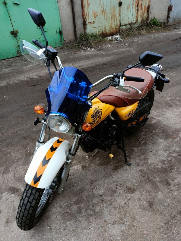

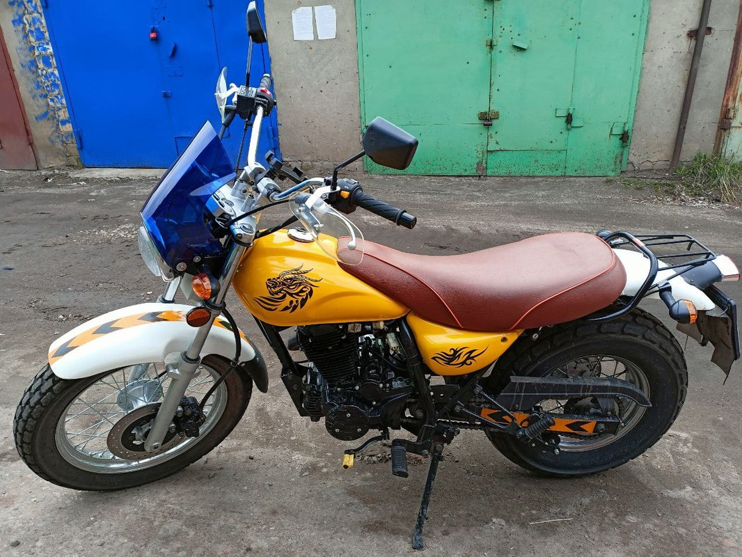

antoband Опубликовано 6 сентября, 2021 Жалоба Опубликовано 6 сентября, 2021 (изменено) Подвожу итоги первого сезона на 1000 с хвостиком (сел с середины лета, категорию получал, а сейчас стало холодновато и кататься уже не в кайф). Поскольку цвета явно осиные, назвал товарища #waspdragon , а сам прошёл боевое крещение укусом осы, пчелы и шмеля прямо в момент поездки на мотоцикле (до этого никогда не кусали). Мотоцикл привлекает взгляды, мотоводы спрашивают, что за зверь, и с уважением поглядывают на заднее колесо, думаю в нашей области такой один. Улучшайзинг: Поставил на переднее крыло пластиковый брызговичок, сзади тоже, под номером. Поставил простенькую сигналку чтоб орала если трогают Поставил светодиодную лампочку на ближний/дальний (вечерами не езжу, но на всякий случай, светит поувереннее обычной) Выточил болтик с барашком и вставил в крышку справа вместо обычного, чтобы откручивать рукой Заполнил инструментом бардачок Из украшательств - наклеечки, жёлтая резинка на рычажок КПП Из ТО: Менял масло на 50 (сменил на всякий случай залитое в магазине), 350, 650 и 1000. В маслосеточке опилок не замечено. Свечку поставил поинтереснее NGK. Сгорел и заменён поворотник, лампочка габарита/ходовая в передней фаре (все лампочки в поворотниках оказались разные по мощности, как так-то?) Один раз пропала искра в дороге, а в следующий раз село напряжение во всей цепи - отходили клеммы под баком, покрутил, вставил обратно выскочивший провод реле регулятора, всё норм. Видимо нужно передать отдельное спасибо тому рукожопу, который мотоцикл в салоне собирал - ещё при первой пробной поездке не работала лампочка холостого хода, так оказалось что провод датчика был прижат на массу (!!!) крышкой, которая переднюю звёздочку прикрывает. После этого всего проводку проверил и вздохнул с облегчением. Изменено 6 сентября, 2021 пользователем antoband 3 Цитата

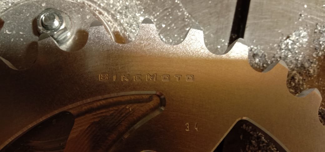

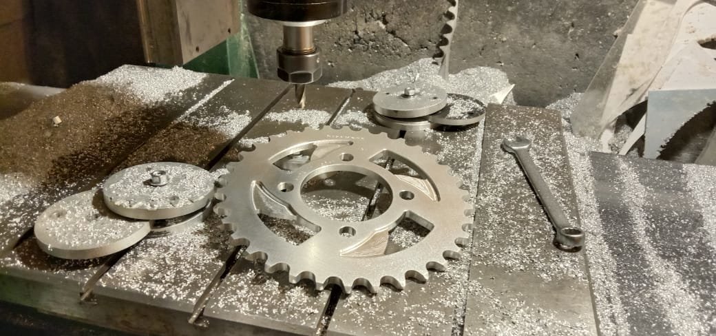

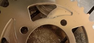

Гектор Опубликовано 4 октября, 2021 Жалоба Опубликовано 4 октября, 2021 В 20.04.2021 в 09:42, Vaul77 сказал: После изнурительных, но безуспешных попыток купить ведомую звезду, заказал изготовление. 2720 обошлась в Москве. Люминьтиевая. Показать контент А можешь размеры звезды сказать? Цитата

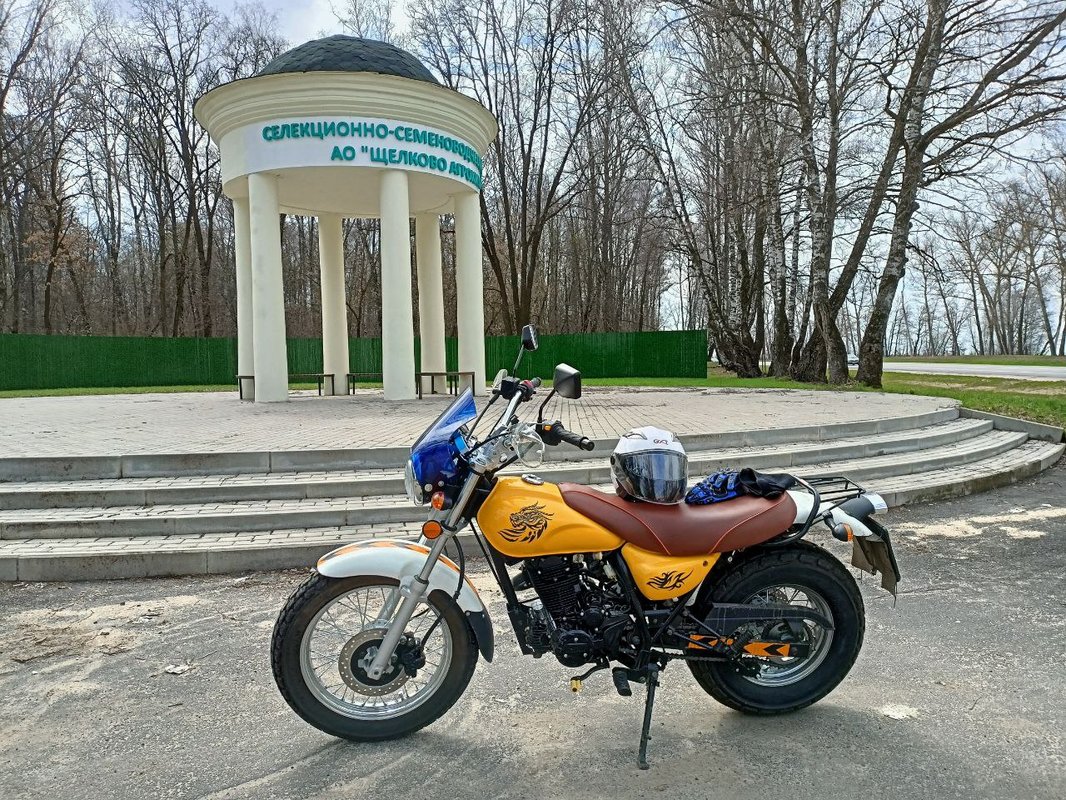

antoband Опубликовано 26 апреля, 2022 Жалоба Опубликовано 26 апреля, 2022 (изменено) Товарищи, что тишина на ветке? Сезон открыт, протянул спицы, промыл и смазал цепь, поменял масло, проехал первую сотню этого сезона! Из ништячков поставил: ветровичок защиту рук от ветра ведущую звёздочку на 13 натяжитель цепи проставку на руль чуть выше и ближе Изменено 26 апреля, 2022 пользователем antoband Цитата
