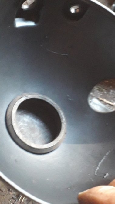

Alek_Sey Опубликовано 16 августа, 2022 Жалоба Опубликовано 16 августа, 2022 В 31.07.2015 в 08:00, Pawlo сказал: Установил на днях, пришедшую из поднебесной, светодиодную лампу головного света. Геморрой ещё тот! Пришлось купить фару от 2106, а так как она имеет более вытянутый отражатель, пришлось выпилить отверстие в корпусе и припаять крышку от баллончика краски, в общем очумелые ручки )). За то светит как минимум в 3 раза ярче штатной лампы 35w! Фокус конечно не идеальный, но более менее нормальный, ни кто не мигает фарами, гораздо лучше самодельного ксенона! Гнал свой мот на дачу вечером и застал темноту, или она меня застала за столь приятным занятием). Света стоковой фары ну маловато мягко говоря оказалось. Нашел у одного мужчины новую фару от мтз 80))). Там отражатель такой же как на ваз 2106 только с подсветкой. Лампа с разьемом н4 упирается в заднюю стенку. Выпилил отверстие коронкой по дереву и вставил заглушку резиновую от днища 2109.все уместилось. Фотки не могу вставить( Цитата

Alek_Sey Опубликовано 20 августа, 2022 Жалоба Опубликовано 20 августа, 2022 Испытал новый свет. Так как лампа R2 40/45w тоже не как днем конечно но по сравнению со стоковым небо и земля. Как на старом добром иже). Уже не страшно что свезешь кого нибудь в неосвещенном населенном пункте))). Дальний свет не очень дальний но для 80 км/ч достаточный. Наверно привык к свету автомобиля с 2мя фарами))) Цитата
