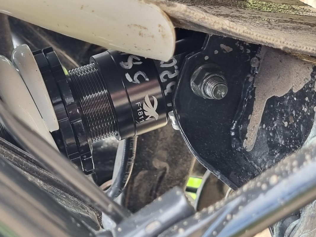

Как ни странно нашёл аммортизатор на рынке,  просто по размерам.  Длинна 31,5 см по отверстиям. Всё подошло.  А вот в перредней вилке стоят не только шайбы, а и проставки в виде пружин клапанов, основная пружина(длинная) довольно мягкая. Поменял масло на 10w - немного жёстче стало.  Думаю попробовать 15w или 20w. Ну или вообще поменять пружины.
В 26.05.2023 в 22:14, Олег Луганск сказал:
Значит ситуация с запчастями меняется. Это не может не радовать. Не можете сообщить название производителя или может номер? Или хоть что-то, на всякий случай, чтобы знать..
В 29.05.2023 в 04:21, Билли сказал:
F1811
57 минут назад, Олег Луганск сказал:
F1811
ОК, спасибо!
Мне раньше такой почему-то не попадался. Как он на дороге? По моему, он чуть длинее родного. На неровностях крыло до колеса не достаёт?
11 часов назад, Билли сказал:
ОК, спасибо!
Длинне на пол см. Это не критично. На неровностях поначалу било сильно об крыло. Но потом подрегулировали жёсткость пружины - и стало отлично.
